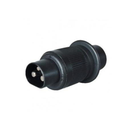

Válasz Gumóka #13669. hozzászólásáraHa csak egy pár db kellene akkor menne is,de kb 200 darabra lenne szükség.
Válasz Kisvuk #13668. hozzászólásáraVan cikkszáma?
Esetleg fényképezd le egy fehér papíron és google kép alapú keresés.
Amúgy meg 3D nyomtatás. Sok helyen csinálják.
Válasz jaromiv #13667. hozzászólásáraVan itt 2 gyerek is. Azt mondta mikor csinálta a rendszert hogy 25 amperos a 3 fő biztosíték, 16osok a kicsik, de ha meghülyülök és veszek egy esztergapadot, akkor gond nélkül kicserélhetőek 30 valahány amperosroa. Hogy a fi milyen, fogalmam sincs. 1x sikerült egy sérült hosszabbítót megfognom, alig éreztem, és lecsapta.
Válasz Kisvuk #13668. hozzászólásáraFelétek nincs aki műanyagot önt, vágódeszkát teknőt stb ? Szerintem neki menne ha van kedve hozzá.
Válasz Kisvuk #13668. hozzászólására3D nyomtatás?

Régebbi típusú Bauer Rainstar öntöződobhoz hol lehet beszerezni az alábbi 5/4-es műanyag "lánckerék fogat" 104 db van a dobon körbe belőle és az enyémen elég sok ki van törve.A Bauer képviseletét kérdeztem a műanyagot már nem lehet kapni helyette fém van de az árban nem valami baráti és hegeszteni is kellene.
