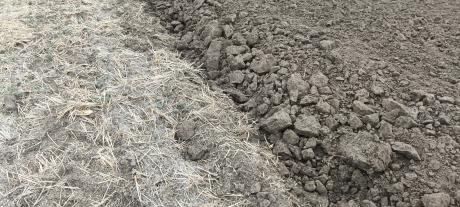

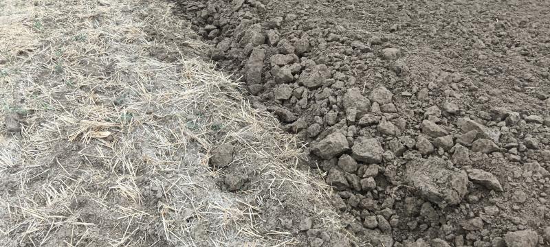

És a baloldali a takarónövényes. Várjuk az esőt hogy kikeljen. És utána 60 napra megy bele a búza direktbe. Kap 2*2q NS-t egy gyomírtót és teremni fog 50-70q át csapadék fügvényében.

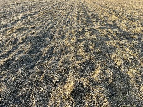

Válasz Sanyiii70 #15951. hozzászólásáraNem tudom mit kell fennajadni egyeseknek a képeden. Vannak ilyen földek. Így képről tippre fogassal elhuzva vetni lehetne bele. A gyurushengert szerintem bírná el, úgy belesuppedne. Nálunk meg valamikor a nehéz gyűrűshengert húzzák.
Válasz trikolor5 #15950. hozzászólásáraDe számít, mert én nem azt látom, hogy tönkreteszem.
A növényeim nem ezt mutatják.

Mert itt eső nélkül a zöldítések kb. úgy néznek ki, mint a bal oldali barna.
Vagy a Radócz itteni földjén is amit tárcsáztattam, kb 10%-ot takart a talajból a "talajtakaró. (tavaszi vetés)

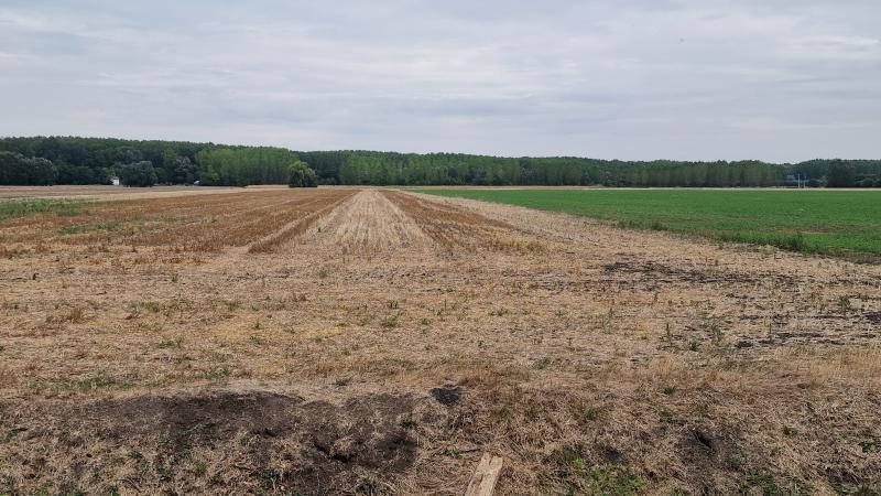

Raktam fel képet a búzáról ami a tarló előtt volt. Abból és a termésből nem az jött le, hogy terméketlen.
A szalma rajta maradt, rövidtárcsával be lett dolgozva. Még az elszórt búza is kikelt. Igaz, hogy nem tudott nőni mert nem kapott esőt.
A szántásos képeket azért raktam fel, hogy lássátok, hogy azt is lehet jól csinálni. És nem volt se kapálógépezés, se talajmarózás, se magyágyelőkészítőzés, csak frissen szántott föld a képeken. Tehát nem volt "lisztté darálva", csak szántva.

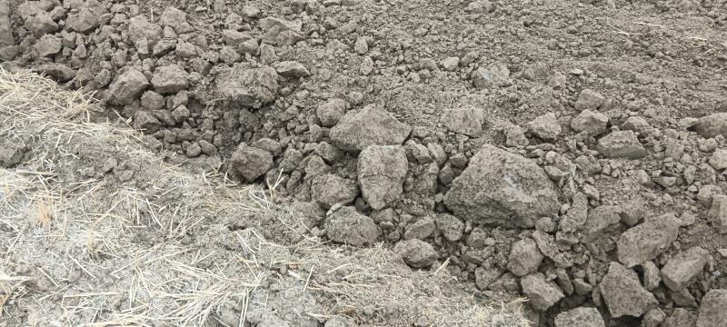

Válasz Sanyiii70 #15934. hozzászólásáraÉn csak megválaszoltam miért is esett így szét a talajod. Aztán jön a szél és elviszi. Ez egy teljesen terméketlen támasztó közeg. Ennyi erővel termelhetnél kőzetgyapoton is.

Válasz MrPoke #15932. hozzászólásáraDe mitől lett por? És nem kőszikla.
Ez a lényeg.
Nekem most "por" kell. Vetés után úgyis azonnal öntözöm.
(Egyébként a tarló tárcsázás mélysége alatt nedves volt. Három parcellával arrébb aminek meg nem csináltak semmit aratás óta, az agyagrétegig ki van száradva és mint a beton... Olyan amitől Józsi haverom félt, hogy beletöri az ekét.)

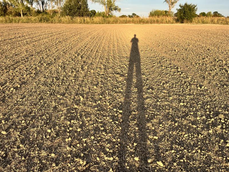

Egyik másodvetett, zöldtrágyával elvetett táblám, akg miatt. Napra lesz majd benne jövőre.

Válasz MrPoke #15947. hozzászólására"És igen számomra a csupasz föld látványa igen negatív.
Itt így néz ki a takarónövénnyel bevetet terület."
Melyik az? A zöld vagy a barna?

És rengeteg talajt láttam már de ilyen liszté daráltatt mint a tied nem nagyon.

Válasz Sanyiii70 #15928. hozzászólásáraAhol már belehúzott az eke a kezeletlen tarlóba:
Ez a lényeg.
Válasz Sanyiii70 #15928. hozzászólásáraSzerkezet nélköli támasztó közeg. Ezek már csak ilyenek. Port könnyü művelni.
