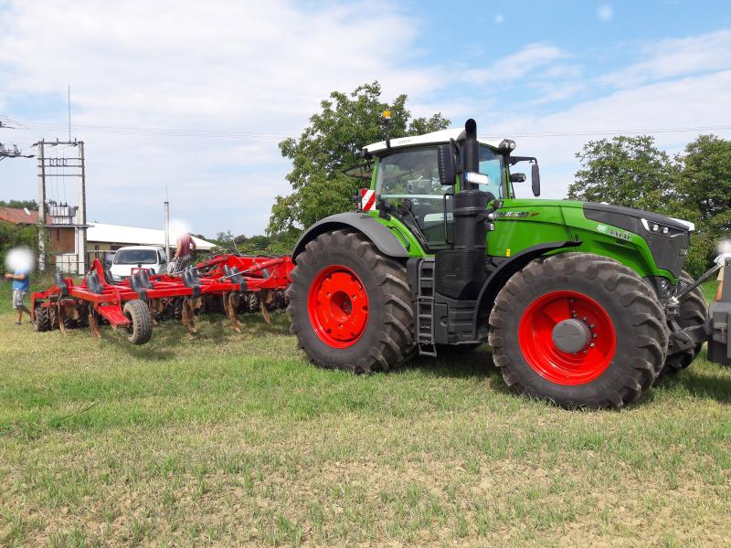

Válasz horesz #888. hozzászólásáraNehéz talajmunkánál az alacsony nyomású abroncsokkal sem lehet ilyen nagy nehéz traktorokkal 1,5 bar alá lemenni!!! Illetve igen de majd szakad és ha vered a tamtammot seggberúgnak mert nem szakszerűen volt használva...
Egyébként kíváncsi lennék mit tud ez a szerkezet, papíron 8R verő, motorja súlya lóereje kerekei mindene nagyobb, kíváncsian várom mit mutat majd ha több lesz belőle a közértbe...
Válasz _NB_ #879. hozzászólásáraItt volt most nyáron egy 1050es Fendt demózáson, ezzel a technikával. Érdekesen tekeredett a 0,8 barra leengedett gumi.

Válasz Pilátus #880. hozzászólásáraPécsi telephelyen áll egy ha jól sasoltam.
Tegnap megjött a hevederes Fend Bajára és vitték is valahová vagy körbemutogatni tréleren!
Én 40 év alatt még egyszer sem lazítóztam nem hogy 40cm alatt"

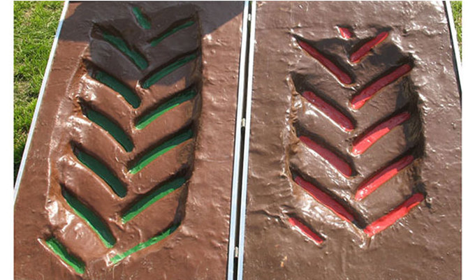

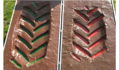

Egy kis szemléltetés a témában
Egy alacsony nyomású radial és egy felfújt diagonal vagy bias összehasonlítása

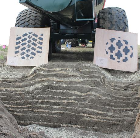

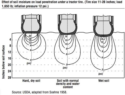

- Heavy Equipment and Soil Compaction
How do I manage the impact of compaction?
Wide, fat and soft is best, for tires that is

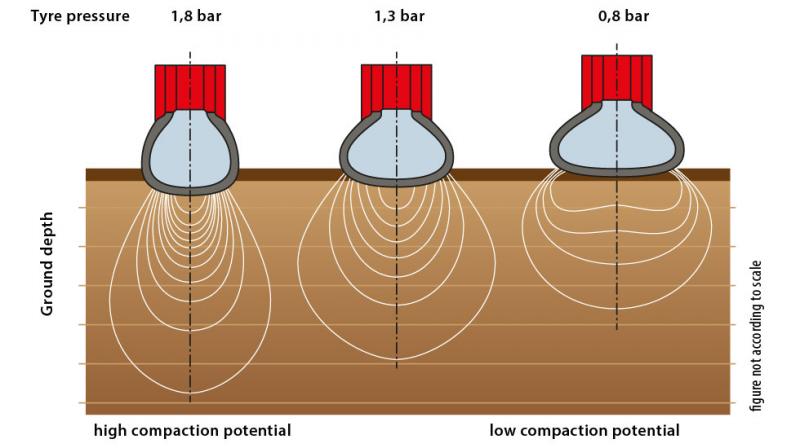

Fendt keréknyomás szabályozás VarioGrip
Leeresztve a nagyobb felület miatt kíméli a talajt és egyben nagyobb vonóerőt tud átadnia gép a talajra.
