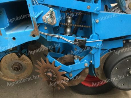

A linkelt képen lévő sávtisztító meg gagyi - ha saját gyártmány akkor meg jól sikerült
