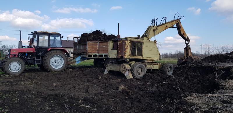

#238 adam892
2020-03-05 20:42:32
smile aikido2
#237 adam892
2020-03-05 20:40:35
T-174

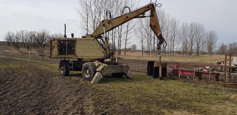

#228 adam892
2020-03-02 00:41:11
Weimar t174-2
#227 .Richard.
2020-03-01 20:01:53
Válasz Gumóka #226. hozzászólásáraA képről csak a 200lres hordo hiányzik amit fog a keze. smile lol
