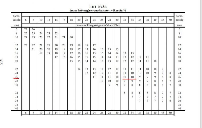

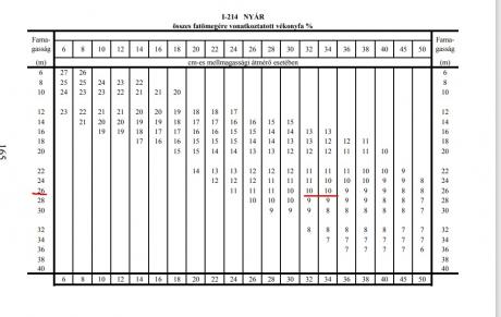

Válasz nemerdőmérnök #3996. hozzászólásárasegíts már még ki kérlek azzal, hogy világos legyen. E táblázat szerint a bruttó fát 10%-kal kell csökkentenem,hogy megkapjam a nettó, vagyis fizető famennyiséget?
Ha ugye 33 cm az átmérőm és mondjuk 26 méteres a fa.
Válasz GREVEN #3997. hozzászólásáraHa ez alapján lesznek értékelve erdők,akkor ez így nagyon gáz. Én is megnéztem itt egy nyarast, nemrég lett letermelve: a térkép szerint 396 m3/ha hozam. Nem volt rossz, de egy 100-al kevesebb volt benne. 4 ha-on 400 m3 eltérés.
Válasz GREVEN #3993. hozzászólásáraSzerintem a te felmérésedben bízz inkább, ne ebben. Olyan ez, mint az aranykorona. Hogy mi alapján történt az adatok megállapítása, lövésem sincs...
Válasz GREVEN #3993. hozzászólásáraLehet nem látszik de az egyik oldalra 140 m3/ha-t ír a másikra meg 170 m3/ha. a +8/A-ra meg 137 m3-t ami egy fiatal 10 éves erdő.

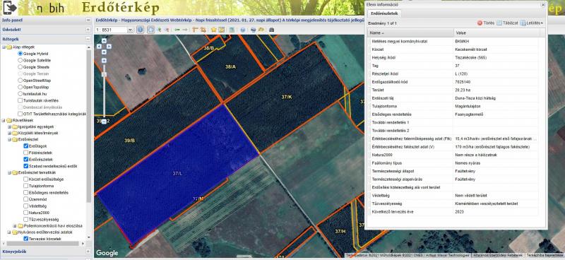

Válasz nemerdőmérnök #3991. hozzászólásáraŐ lenne az. Hát szerintem sántít a térkép. A 37/L és a 37/K területek a szóban forgó erdő. A 39/B egy 3 évvel későbbi telepítés, szemre is jóval gyengébb ritkább, de a térkép magasabb mennyiség adatokat hoz rá mint a mienkre.
Ezek vajon a bruttó vagy nettó mennyiséget jelenthetik vajon? A felmérésünk alapján ez inkább 240m3/ha. Létezhet ekkora eltérés?
Válasz nemerdőmérnök #3996. hozzászólásáraEgészen biztos hogy nem jó a térkép.
Van ettől az erdőtől kb 700 méterre egy másik, az az üzlettársunké. 190 m3 fát ír bele,de nincs benne 40 se az erdészek szerint.
Válasz GREVEN #3994. hozzászólására38/A-ra

Válasz GREVEN #3990. hozzászólásárahttps://erdoterkep.nebih.gov.hu/

Válasz GREVEN #3988. hozzászólásáraKoltayra nem fogsz találni köbözőtáblát, használd az olasz nyárét (I214). kellene egy magasság (kb., de ha itt nem sokat tévedsz az átlagban,az nem akkora probléma). Tudod a hálózatot, tehát tudod a hektáronkénti tőszámot. Ezek alapján ki tudod számolni 1 ha fatömegét (vastag+vékonyfa). Ezzel már el lehet indulni, de ha lábon adod is el, akkor ragaszkodj a letermelt faanyag felvételezéshez, mert az a pontos. 21-30 m3 ide-oda tévedéssel százezrekkel lehet pórul járni.
A választékolás bonyolultabb, itt már az is számít, kinek mire van piaca.
