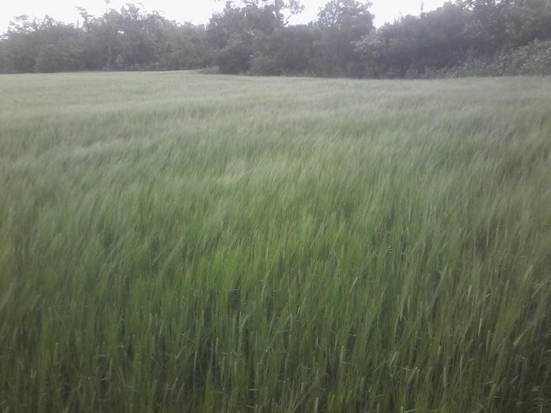

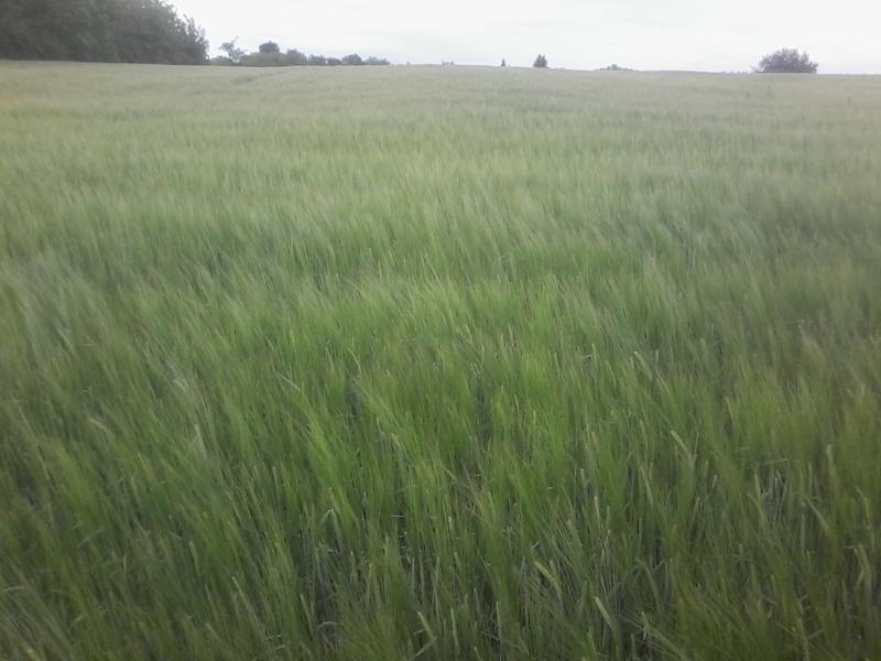

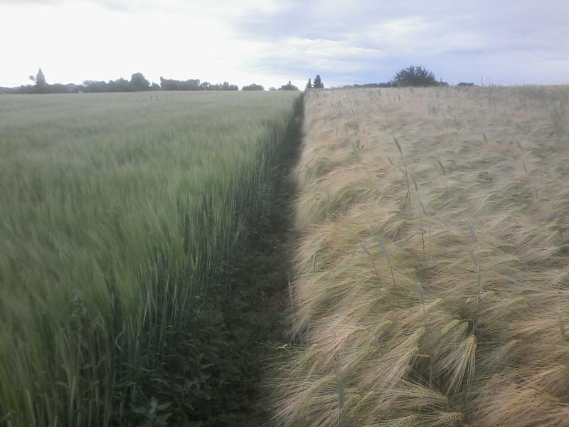

#969 mz/x
2017-06-07 11:21:10
Válasz mz/x #968. hozzászólására Ezt is a Lajtával vetettem csak ezt ősszel igaz a vadászok megtaposták de szerencsére csak a szélét miattuk kellett a szalagot kihúzni minden nap bejártak kocsival utána meg gyalog ment bele pedig szinte nincs is vadkár ebben a táblában. Persze nem a művelő úton megy de nem is a szélén hanem a közepén. Ha meg szólok neki még neki áll feljebb, hogy ez vadász terület. Ha nincs vadkár akkor a vadász csinál kárt.
Ezeken a képeken már rajt van az őszi és a tavaszi árpa is:
Majd csinálok jobbat és felteszem
