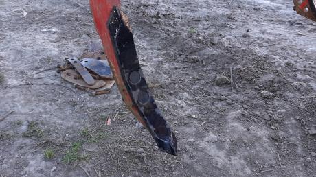

Válasz VMisi #3122. hozzászólásáraGyári 8 cm-es helyére ment.Gránitos rendelés.Nagyon tetszik a munkája.Tökéletes takarás marad utána.Nem torkollik és nem galuskázza a szármaradványt.

Válasz barazdabetyar. #3106. hozzászólásáraMilyen kés ez? A duplaszív helyére ment?

Válasz barazdabetyar. #3105. hozzászólására4 cm.keskeny késsel.
