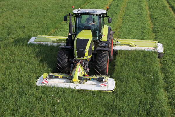

A kérdés mindenkinek szól: Melyik okoz nagyobb tömörítést?
a, pillangó-kasza szársértővel, egy menetben 9 m munkaszélesség, azaz 9 méteren 2x650mm vagy 2x710mm taposott sáv, összes tömeg 9 tonna traktor+ 5 tonna kasza, majd megy mögötte mondjuk 9 m-ként egy rendképző, 6 tonna traktor és 2 tonna munkagép ugyanazon a nyomon 2x650mm, majd ugyanígy a bálázó 9 tonna traktor és 8 tonna bálázó (2x650mm traktornyom és 2x550 tandemtengelyen bálázó)
b, mtz hagyományos dobos kazsával, munakszélesség 185 cm, de rátartás miatt inkább 150, azaz 150 cm-enként 2x420mm taposás, az 9 méteren 6x2x420mm 5 tonna traktor+ 500 kb kasza, rendsodráshoz csillagkerekes rendsodró, kb. 3 m munkaszélesség, azaz 9 m-en 3x2x420mm 5 tonna traktor és 800 kg munakgép valamint bálázáskor 6m-enként rend kis körbálázóval, 9 m-en 1,5x2x420mm 5 tonna traktor és 3 tonna bálázó 2x320mm taposás szimpla tengelyen...
én személy szerint az a-ra gondolok, hogy az a talajkímélőbb, sokszor körömig talán, ha süllyed.. míg vettünk át gyepeket korábban, amit mtz-vel kaszáltak, ahol kicsit nedvesebb volt 10 év mulva is döccent a keréknyom...

Válasz Pici #4735. hozzászólására Kösz, hogy megemlítetted a lucernát. Addig, míg kézzel meg lóval kaszálták, nem műtrágyázták, addig volt szó nitrogénmegkötésről és egyéb jótékony hatásról.
Most viszont évekig a legnagyobb Claassal rohannak padlógázon front és oldalkaszákkal, nagy bálázókkal át a lucernáson, méter alá tömörítik betonra a földet, oszt nyoma nincs gyökérgümőknek mikor kiássuk a gyökeret, de váltig állítja az összes, hogy jót tesz a talajnak a lucernával.

Válasz Netparaszt #4738. hozzászólásáraNem akarom szítani a tüzet, de ezt a "mennyire tapossuk a lucernát" dolgot én is máshogy látom.
