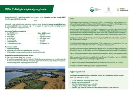

Válasz Bárány #199. hozzászólásáraKedden volt egy ellenőr a határba.Mondja hogy rengeteget bejelzett az "őrszem",nem győzik nézni emiatt sokaknak fog csúszni az előleg.
Rátértem erre a parlag dologra és azt mondta hogy a kukorica tarló nem fogadható el mert csak azt fogadják el amit most ŐSSZEL vetnek...és azt vagy nem bántom vagy zúzom és annak a tarlója...
https://nak.hu/tajekoztatasi-szolgaltatas/feltetelesseg/106421-2024-ben-mar-figyelni-kell-a-vetesvaltasi-szabalyokra-es-a-nem-termo-teruletek-kijelolesere-ii-resz
"Parlagként többek között az alábbiak számolhatók el abban az esetben, ha a területen nem történik termelés január 1. és augusztus 31. között:
Előző év őszén vetett kultúra vagy annak tarlója
Spontán zöld növényi borítottság
AKG/ÖKO zöldugar (kaszálék nem hordható le)
Méhlegelő (vethető 01.01. és 08.31. között)
Ideiglenes gyep, évelő takarmánynövény (kaszálék nem hordható le, nem bálázható)"
Itt is azt írja hogy az ŐSSZEL vetett számít...
" Talajtakarásos parlag hasznosítási kódok:
TAR 10 (valami korábbi növény tarlója van a területen)
A területen lévő növény hasznosítási kódja, viszont a gazdálkodó bejelölheti, hogy az parlagterület (parlag élőnövényes talajtakarással)
UGA 03 (AKG meglévő zöldugar), ha a pihentetési időszakban a kaszálékot nem hordják le a területről "
Közbe meg itt azt hogy vmilyen korábbi növény tarlója.Itt nincs részletezve hogy csak az ősszel vetett növény vagy annak a tarlója jó.
Nálam a kukorica learatásával fullosan takarva van a föld viszont az nyilvánvalóan nem most ősszel lett vetve...
Akkor ez most így bukta lenne?
Beleraktak egy ilyen kis rejtett buktatót....?

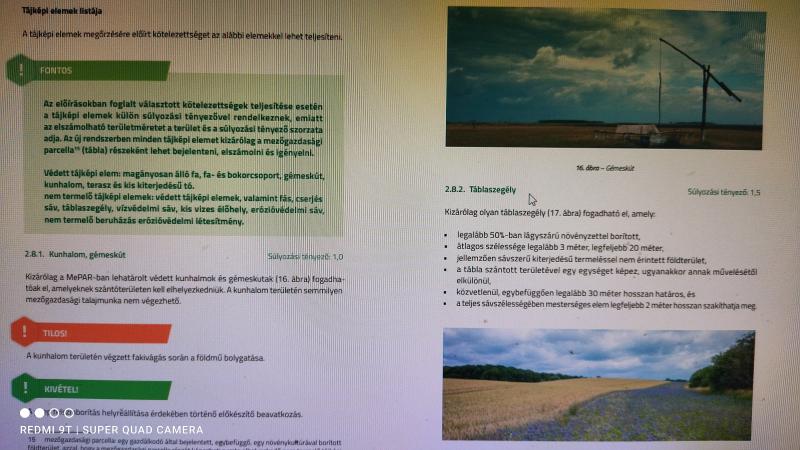

#168 Sk Laci
2023-09-23 10:54:30
Válasz RARGAkèny #166. hozzászólásáraTudnál linket adni az oldalra?
Kép szerint nem sikerül elolvasni, de amint nézegetem hasonló rendelet, mint Csehországban van. A táblák virágzó növényekkel vannak körbevetve. Akik ezt kitalálták azok szerint ezzel növeled a méhpopulációt. Valóság: permetezéskor a táblaszéleken virágzó növényeken levő beporzó bogarak /méhek is/ telibe kaphatják a permetet elsodródáskor. Több kár, mint haszon.
Tudom a teóriát: ezt nem szabad, ilyenkor nem fújhatsz,... kihagyni még ráadás védősávot,....

#166 RARGAkèny
2023-09-23 10:47:38
A táblaszegèlynèl mi ez az 50% lágyszárú boritottság? El kell vetni valamivel?Zúzni,tárcsázni ezt nem is lehet, vagy mit kell kezdeni táblaszegèllyel

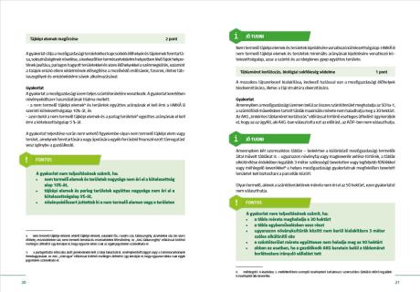

#159 T.f.
2023-09-23 07:57:39
Válasz envagyok2 #152. hozzászólásáraSzia !
Szerintem van egy kis fogalom-zavar az értelmezésedben . A parlag az " nem termelő terület " és nem "nem termelő tájképi elem " . Az 50% a nem termelő tájképi elemre vonatkozik , ebből adódóan a parlagra nem ( ebbe a fogalmi hibába én is belecsúsztam már ) .

#158 kukaccsosz
2023-09-23 07:51:43
Válasz envagyok2 #152. hozzászólásáraA parlag nem tájképi elem!
Tájképi elem a: cserjék fás sáv, tablaszegély, stb.
Az 50% ezekre vonatkozik!
