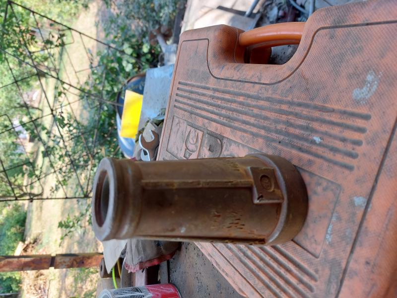

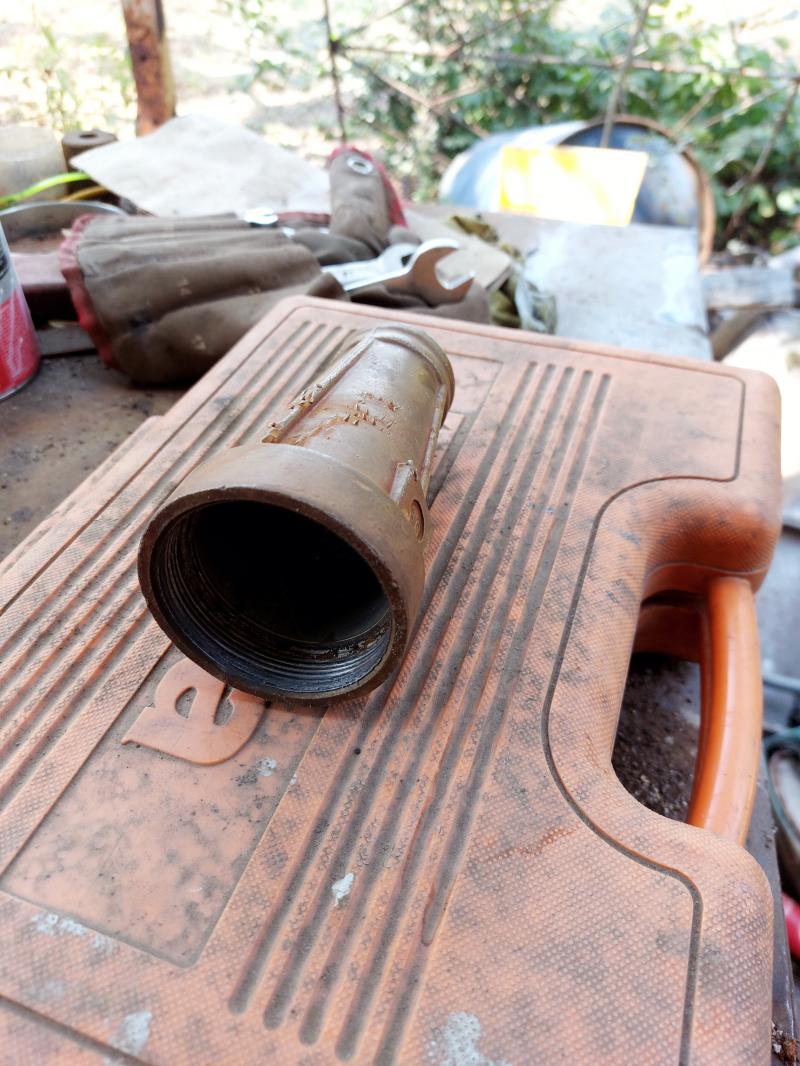

Válasz Ares 826 #4399. hozzászólásáraEz van az udvaromban, ezt fogom működtetni, csak gondoltam előbb informálódom egyet, hogy hogyan tudom Paliba hozni őket.
Erre jó az MA. 50mm.
