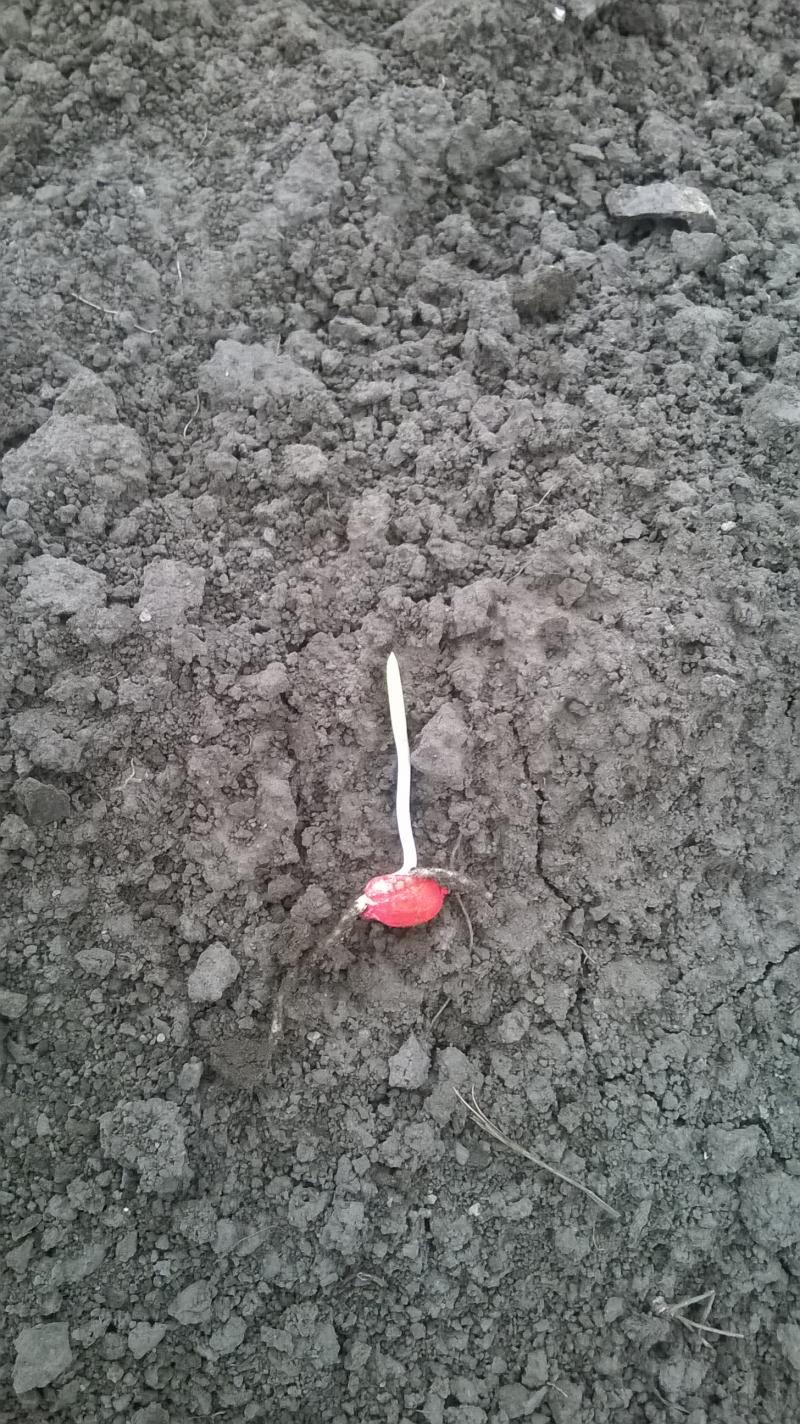

A kft nekem vetett utoljára kukoricát. Tegnap megtörtént. 7.8-ik nap kell berenálni, ha jót akarok magamnak. Ha hideg van, akkor 10-ik nap sem bújkál.
