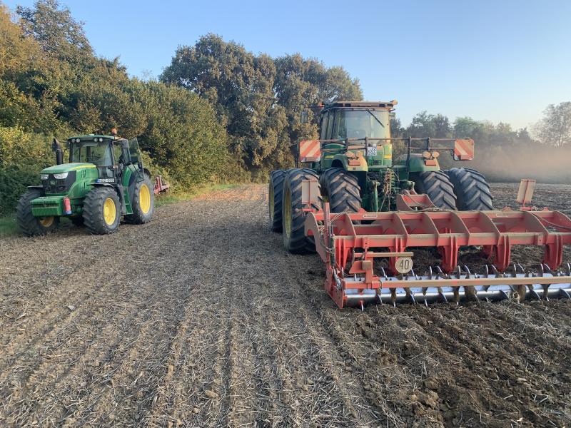

#4213 Pilátus"
2020-09-20 09:21:10
Kúhnee' ÉBRESZTŐ!!!
Szükségünk van RÁD!!!!!!
De amíg ők fölkelnek a padlóról...
A ddiggg(er) nekünk dolgozni kell és pld most kell megint kb két gépet venni de melyiket??
Kinek van kedve velem hangosan' gondolkozni?
MEGJELENT egy friss eró'!! Ami megmozgatta a fantáziám!
Kellene egy nagyobb széllessegű ,könnyenhúzható de mélyen dolgozó és megis "emberléptekű" talajm szerszám... az áám!(de mit)
Kultivátoros játszadozás felejtős*Terrano is)
40cm tőkéletes mély"segben":))
Mindenhol elerhető 240 lóerővel...
NAPI min 30 hektar területtel...
Így kb optim 8-9-10km sebesseggel??
4-4,4 szelkesseg(amikre mist gondolsz itt a40cm miatt kiesik ez ne felejtsd)
Akkár kompromisszumként a felsőfelület minőség legyen és léhet is lenyegtelen(ez pilkanatik alatt kezelhető)
Télen nyáron ezt húznám
Minden egyéb tarló munkát is ezzel csinálnék (kive magágy de erre van ezer szerszám)
A7 kést húz mindenki de csak vánszorogva 50cm melységben a Gasp meg terradig st kampókkel...(240-270 le kel)
Ezt látjuk ugye mindenhol és ugye ezt látja mindenki!?
De meglátja e már valaki hogy ez nem biztos az amit keresünk!?
Miért is alakult ki ez a helyzet ill látvány a mezőkőn ill miért is fordultak sokan a mintillhezéstársai(itt főleg az idősporolás ami mindenkit elcsábít és nem a gázolaj a lényeg) a notill az egy teljesen más műfaj(de egy lepcsőnek a kihagyása itt is sok kudarcba fordult peddig müködik ez szépen) és
Ez azert van mert nem volt olyan gép a kezünkben amit használhatñank! Igy azt vettük elő ill meg ami volt elérhető...
De tovabb kell lépni!
Akulcsmondat oeddig az hogy nem jól használjuk a VÉSŐEKÉKET ill nem arra amire ma már lehetne(ha már tépkedtük mar vele a főldet párszor pdl)
Na ki melyik irányba fordulna!naa??
És "mivel"??
Lépni kelll!
