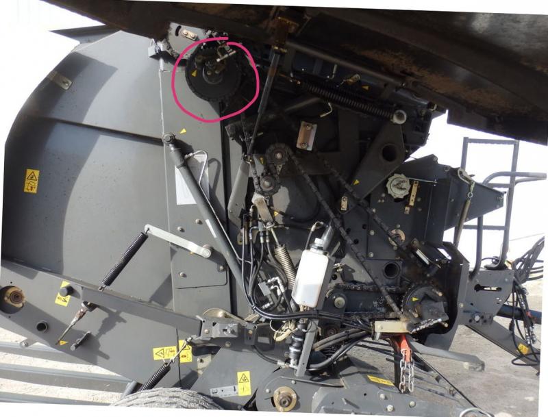

#225 tpeti87
2020-03-10 20:33:08
Válasz Sötét Paraszt #219. hozzászólásáraAzt a fogaskerekek szedtem szét és cseréltem ki a dörzs betétet. És nem akarnak megálni a szíjak mikor emelem a kamrát.
#224 Sötét Paraszt
2020-03-10 20:30:40
Válasz Sötét Paraszt #221. hozzászólására a szalagoknak nem kell megállni, ha kinyitod a kamrát

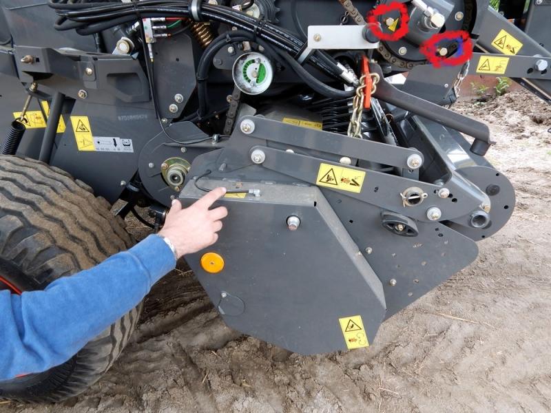

#218 tpeti87
2020-03-10 19:20:36
Válasz Sötét Paraszt #217. hozzászólásáraMelyik rugóra gondolsz, mert a felső fogaskerekek van 2 kis rugó egy hidraulika szelepen.
#217 Sötét Paraszt
2020-03-10 18:07:12
Válasz tpeti87 #215. hozzászólásáraEgyforma rugók kellenek, meg megfelelő méretre kell őket lehúzni.
#216 tpeti87
2020-03-10 17:42:57
Válasz tpeti87 #215. hozzászólásáraNem a rotor hanem a szalagok nem akarnak megálni.
#215 tpeti87
2020-03-10 17:31:21
Válasz Sz Zoltán #214. hozzászólásáraA ponyvát megoldottam. Még lenne egy olyan kérdésem, hogy a hajtást átvivő fogaskerekek közt lévő ferodol lap vagy másképpen dörzs betét ki lett cserélve, de kamranyitáskor nem akar a rotor megálni. Pedig a hidraulika jó. Van ötleted?
