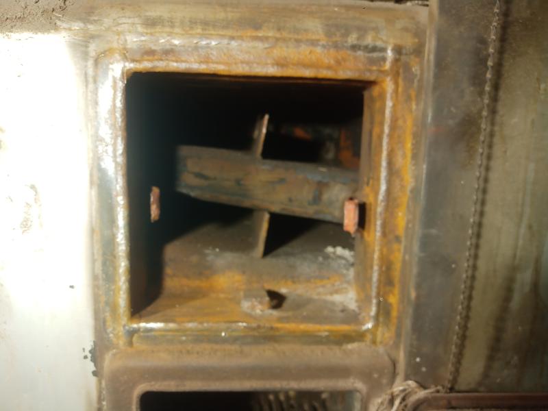

#450 Gumóka
2023-10-17 11:17:38
Sos!
Van egy ilyen totya öntvényajtós kazánom, aminek a felső ajtaja fogta magát aztán széttört.
Új ajtó van, be kell majd hegeszteni. Szigetelés gyanánt van benne ez a tűzálló madzag, az oké, de volt valami masszával is bekenve, az mi lehet?
Vagy mivel jó az ajtókeretet szigetelni?
