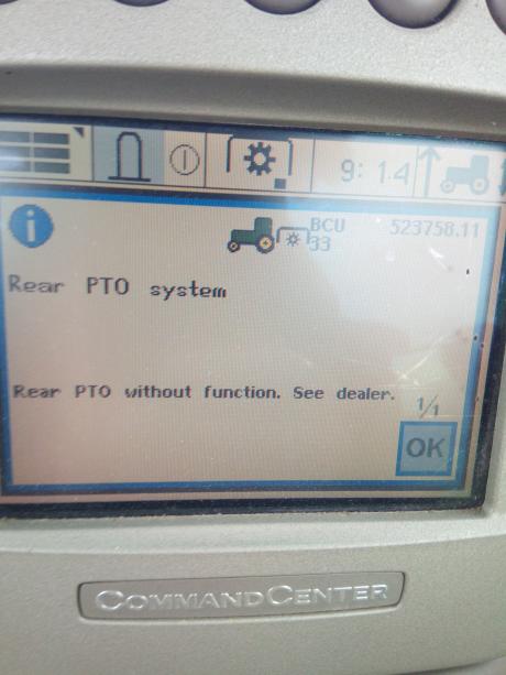

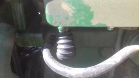

Igazatok van a sárhányon lévő kapcsoló okozhatja a bajt, jobbost be se birtam nyomni a balost azt igen bár nem engedte onnan inditani de utána ha nem állitottam le a trakit és nem kapcsoltam ki a TLT úgy működöt egész nap. Gondolom szét kéne szedni és megfújkodni kontakt sprayvel. Van még egy olyan bajom hogy ventillátor ami levegőt fúja egy idő után megáll, ha újrainditóm akkor megint megy egy darabig aztán megáll. ????
Van rajta külső kardán kapcsoló de nem használtam.Annyit csináltam hogy megint kiszedtem az èrzèkeltőt, de nem voltrajta semmi zsuva, visszatettem ès dèlután tudtam vele vetni igaz egyszer sem állitottam meg a trakit ès nem kapcsoltam ki TLT. Nemhiszem hogy megszűnt a hiba, de akkor megbasztatom a kihelyezeteket hátha az okoza.köszönöm
Válasz Vinkó 75 #22498. hozzászólásáraEsélyes . Nálam is akkor szenyózik ha a sárhányó kapcsoló elkoszolódik. Falubéli kolléga 6430 as trakiján is ez a kapcsoló okozta a zűröket.
Sziasztok. Van egy John Deer 6530 Prémium traktorunk és mindig kidobja TLT üresbe egy kék hibakódal kisérve de azt nem mindig irja ki.Szervìzes haver rádugta a számitógépet de nem az agyával van baj, az érzékelője is ki lett cserélve. Ő arra gondolt hogy megkopphatak az ottani fogaskerekek és az érzékelő mágnes része felszedhet egy fém reszeléket amitől azt hiszi hogy üresbe van. 10500 üzemóra van a gépbe, most cseréltem olajat a váltóba és az összes szűrőt.
Bárkinek bármi ötlete?? Előre is köszönöm.

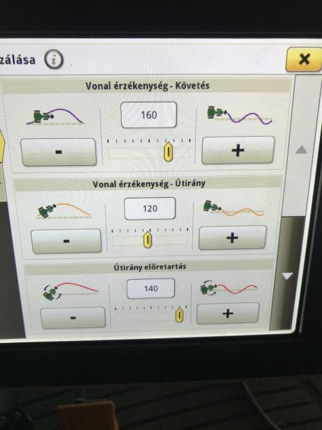

Válasz Doszpodm #22467. hozzászólásáraMeg ha átlóban csinálod meg a talajt, attól hogy vetéskor bukdácsolva megy rajta a gép, sokkal egyenesebben vet mintha művelés irányba húzod meg mert a hosszanti puha sávok hamarabb elhúzzák a kormányzott kereket.

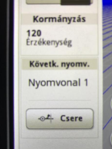

Válasz Doszpodm #22467. hozzászólásáraEzek a beállítások nagyon talajfüggőek,minél puhább annál jobban fog kóvályogni. Próbálgatni kell a beállításokat ha nagyobb az érték annál érzékenyebb. A kormányérzékenység értékének a változtatása a legérezhetőbb beállítás. Nálunk alapból 100, de most a vetős traktoron 80 vagy 70. Így szerintem a 120 az sok. A menüben mindent vissza lehet állítani a gyári értékre az legyen a kiindulás, aztán próbálgatni kell a talajhoz.
Sziasztok. Vetésnél mit milyen értékre szoktatok állítani Kormány érzékenyégnél?minden érdekelne ami a képen van. 6110M Traktorrol van szó. 6000 Antenna 4240 Monitor Gyári kiépített Autotrack! Köszi a segítséget.

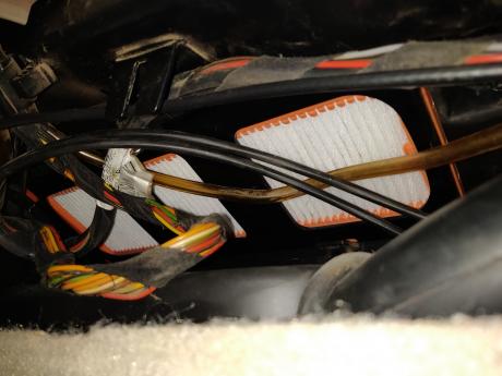

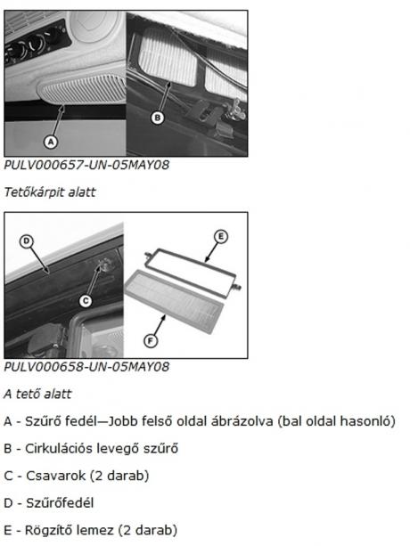

Válasz madle #22460. hozzászólásáraA fülkében jobbra és balra fent a fejed felett, a szellőzőrácsokat kell leszedni. Elég szűk a hely, kézügyesség nem árt.
Sziasztok! 5100M-ben a fülke levegőszűrői hol vannak? Két oldalon a pilangós csavarokkal ki tudom venni a kabinszűrőt, de elméletileg kell lennie másik kettő friss levegő szűrőnek is a könyv szerint, de az illusztráción elég hülyén van hátranyilazva a fülkénél és nem látszik, nézegettem körbe de nem találom sehol.

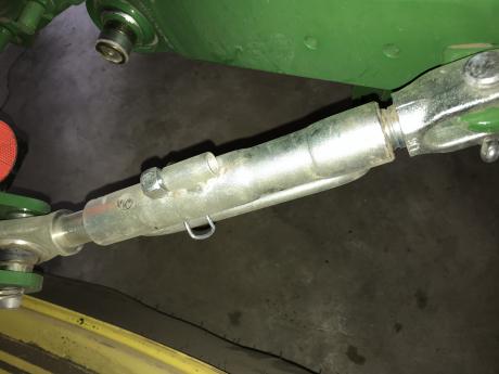

Ennyi lógás van neki hagyva. Jó lehet így?
