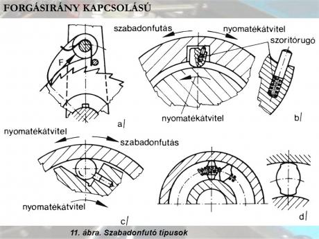

#236 monolit
2017-05-17 19:16:46
Érthetőbben, a munkagép felé érdemes szerelni a szabadonfutós részét.
Egy kis fejtágító az eltérő sebesség okairól, a 335. ábra környékén érdemes elidőzni:
http://www.tankonyvtar.hu/hu/tartalom/tamop425/2011_0001_521_Gepelemek/ch04s03.html

Válasz amino #220. hozzászólásáraA rotoros rendsodrónál a hosszú karok nagy forgatónyomatékot generálnak, emiatt jó az ha szabadonfutós a kardán, mivel az nem hat vissza a traktor TLT-jére a traktor leállításakor, hanem szabadon pöröghet.
Nekem a bálázómon volt hasonló kinézetű mint a te képeden, az nyomaték-határolt volt.
Ha nagyon erős, akkor valószínűleg nem szabadonfutós. Az enyémet kézzel lehet visszafelé tekerni. Azért érdemes a gép felé szerelni a szabadonfutós részt, hogy ne az egész kardáncső forogjon, hanem csak a fej része.
Mivel a kardántengely ha nincsen egyenes síkban, akkor változó sebességű forgást generál. Alapjáratnál, bekapcsolt TLT-nél jól megfigyelheted a nem egyenletes forgását a munkaeszköznek, ha nagyobb szögben megtöröd a kardántengelyt.
