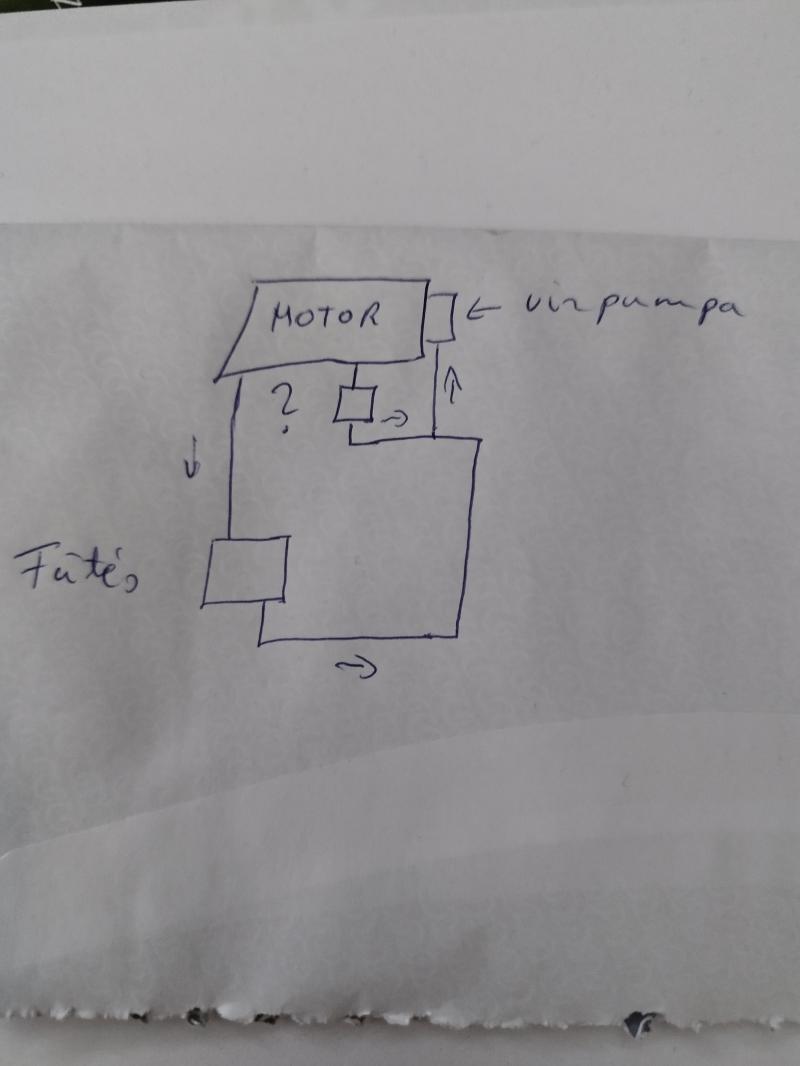

Válasz R Sándor #24466. hozzászólására Most olvastam vissza , BOCS, akkor azért nem füt ha alá volt szorulva az egyik " szírszar"
Válasz Hús Futár #24464. hozzászólásáraValamenyi rést hagyjál, mert ha nem tud kilevegőzni ezen keresztül , akkor az lesz a gond.Egyébként szerintem nem a kis furat miatt nem fűt.
