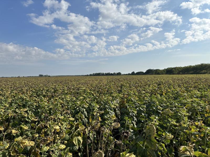

Május elején vetett. Szolnok megye. Nemtudom hogy bírja még mindig. Réti mélyebb fekvésű talaj

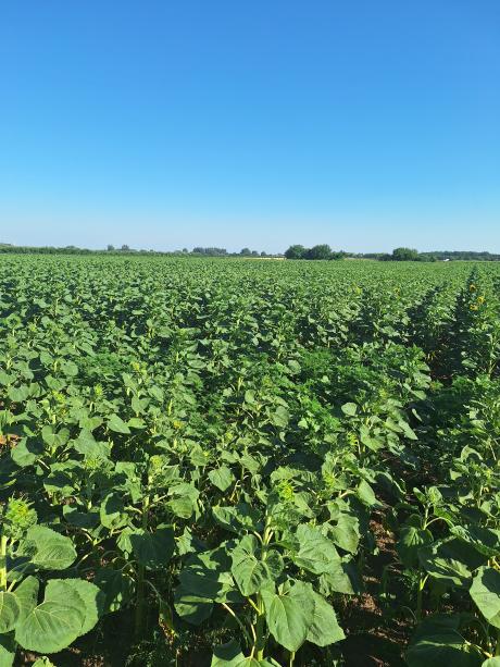

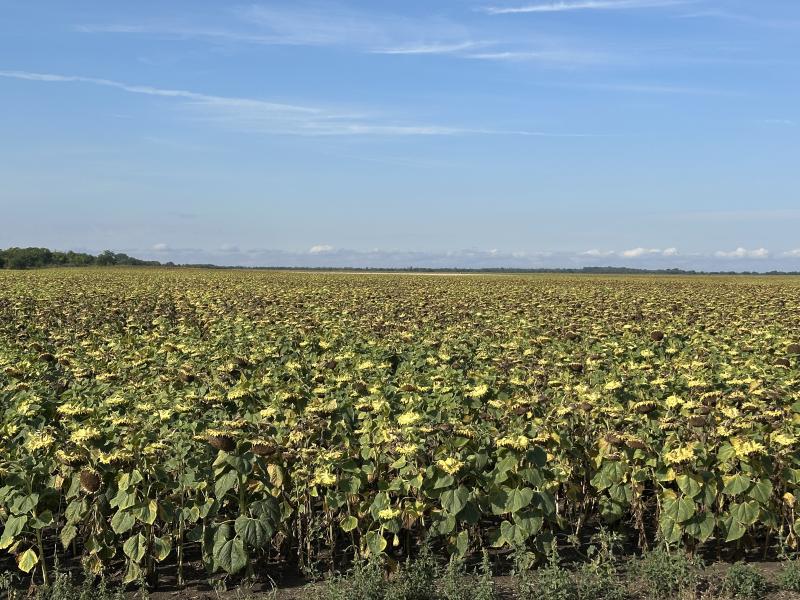

Sureli mai napon

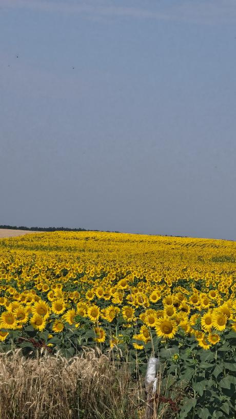

Válasz Koczka József #10503. hozzászólásáraÉs egy harmadik: :D
Bár itt a fajta miatt ilyen, hogy már lehet aratni, korai vetés, rövid tenyészidő.

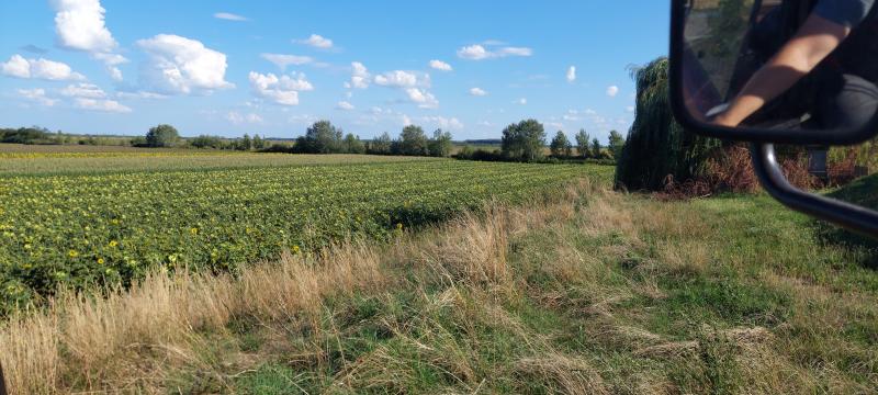

Válasz CirokMan #10504. hozzászólásáraKét nap képen az alacsonyabban javára.
Válasz Koczka József #10503. hozzászólásáraVajon vetesidoben volt-e kulonbseg?

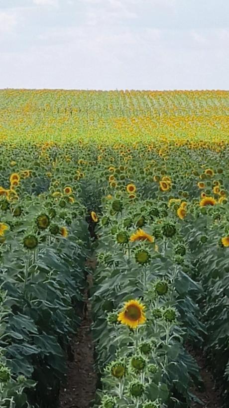

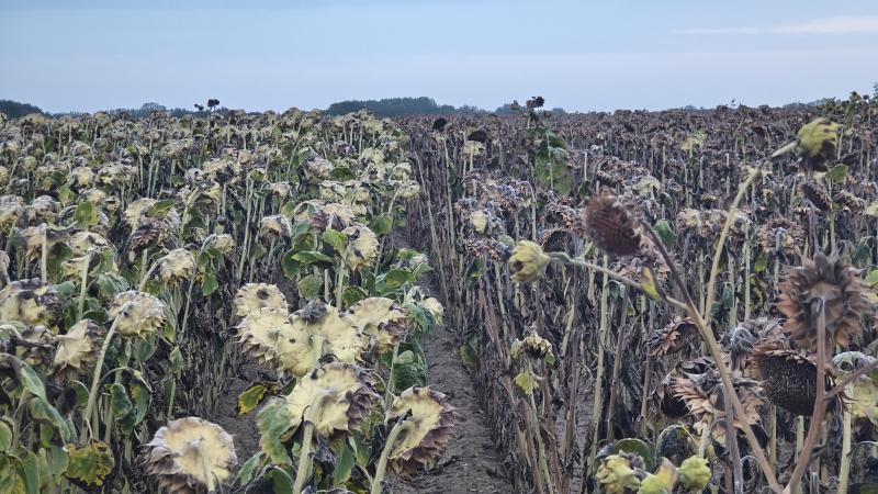

Mai fotó két különböző fajta két különböző teknologia.

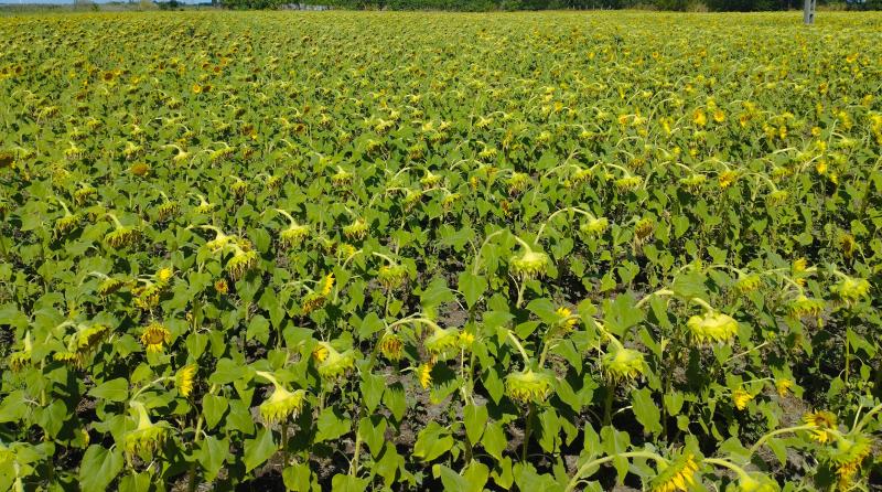

Jelenleg ilyen, esőt jó régen kapott. Sajnos a vadak miatt nagyon gyatra a tőszám.
