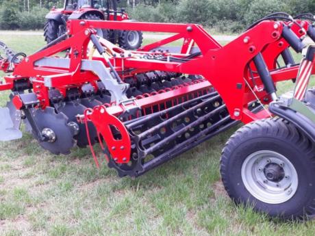

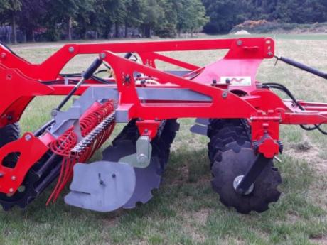

#4488 Nyomasek Bobo
2020-07-27 20:03:01
Válasz Nyomasek Bobo #4487. hozzászólásáraEnnél ilyen a hydro pack: Lehet kibírná a tárcsát. De a magszekrény nem férne fel a seggére...Még a zöldtrágya vető lovas se...
#4487 Nyomasek Bobo
2020-07-27 19:49:43
Válasz Nyomasek Bobo #4486. hozzászólásáraKérdés az 1 fektetett 250es v 300as főgerenda kibirja-e, hogy ráfogjuk cuppánttal a letravázat...Aztán 2-2.5 méteres erőkaron talicskázzunk...
#4486 Nyomasek Bobo
2020-07-27 19:42:20
Válasz Bárány #4485. hozzászólásáraInkább ilyenfelé hajlok: Persze nem lenne ilyen dizájnos....a lézervágás drága...smile sweatdrop
#4485 Bárány
2020-07-27 18:37:59
Válasz Nyomasek Bobo #4484. hozzászólásáraJa, bocs. A 400 kg búzánál félresiklottam.smile sweatdrop
Ezek szerint neked szállítókerék kell. Amúgy az, ami a képeden van, szerintem kevesebbet cipel, mint a vetőgéptartó hydropack.

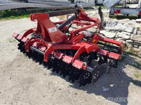

#4484 Nyomasek Bobo
2020-07-27 17:51:11
Válasz Bárány #4482. hozzászólásáraNem érted a problémám. Mtz vel is szeretném(ha esetleg muszáj) huzni a tárcsát. Az viszont nagyon nehezen viszi. Ha a gyári hydropack-on rajta lenne egy vetőgep, szerintem a Zetor se örülne már neki.
#4483 Nyomasek Bobo
2020-07-27 17:38:14
Válasz Bárány #4482. hozzászólásáraEz elbírja a tárcsát magát?
#4482 Bárány
2020-07-27 16:50:53
Válasz Nyomasek Bobo #4480. hozzászólásáraEz a gyári hárompont függesztő így, kompletten 230+ÁFA volt. Szerintem nem nagyon van értelme házilag nekiállni.

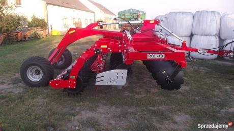

#4480 Nyomasek Bobo
2020-07-27 16:08:48
Válasz Gumóka #4479. hozzászólására100x100x10est neztem, de az rohadt drága. Szerintem kéne kb 3 szál, az maga 186000Ft... Meg kéne 1 15.3as komplett kerék, 1 15.3as gumi, felnim van hozzá. 1 Munkahenger valamilyen, vagy van itthon vagy nincs. Tengelyem van.
Meg aki összehegeszti.
Az 555+fa meg elég huzós...De így se lesz sokkal kevesebb.
#4479 Gumóka
2020-07-27 15:42:39
Válasz Nyomasek Bobo #4478. hozzászólásáraAhhoz azért már kell anyag U szelvény nem volna jobb akkor?
60x40 kb.? Bár a magszekrényhez már keveselleném, mert az pont ezen van, mégha másolod is, több merevítés kéne, főleg ahol le van törve a vége, ott a képen is lemezzel erősített rá.
#4478 Nyomasek Bobo
2020-07-27 15:18:32
Válasz Nyomasek Bobo #4477. hozzászólásáraMondjuk 1250 a tarcsa es még rámenne egy 2.5m magszekreny buzával, kb 400kg?
#4477 Nyomasek Bobo
2020-07-27 15:16:14
Srácok. Egy ilyen mankóhoz milyen vastag szelveny kellhet??

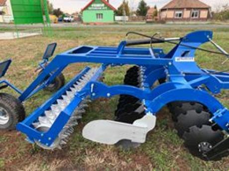

#4467 Pont
2020-07-20 10:14:13
Válasz .Norbert #4466. hozzászólásáraA lemez henger is ki van tömve öntvénysúlyokkal, ettől függetlenül nem rossz ötlet az ékgyűrűs henger, de miért nem maradhatott az eredeti csapágyazás, a kép alapján ezek vékonyabbnak tűnnek, egy Carrier henger az annyit, kap hideget-meleget, hogy egy közönséges csapágy, pillanatok alatt kinyiffan.
#4466 .Norbert
2020-07-20 07:01:40
Válasz später77 #4465. hozzászólásáraSajnos nem mértük a gépet előtte-utána. Amit mi felraktunk hengert az ugye 100 kg/m. Amelyik carrier öntvény hengerrel volt szerelve az a mi hengerünkkel biztos könnyebb lett. A lemez hengerrel szerintem nagyjából egyezik a súlya.
A henger központicsövéhez nagyon közel körülbelül 10 m-re oda van engedve a kaparó vas. Valamint a kaparó vas a 70 mm-es közből 40 mm-et tisztít, mert a laposacél keresztbe van fordítva. Így a sárnak és a szármaradványnak sok esélye nincsen smile thumbup

2020-07-19 22:29:51
Válasz .Norbert #4462. hozzászólásáraSzép munka. A gép össztömege hogyan változott? A sárkaparók mitől beragásbiztosak? Képen sajnos nem látom.
#4464 .Norbert
2020-07-19 18:03:57
Válasz Géza15 #4463. hozzászólásáraA gyári hengerek egy idő után lefutnak. Akár öntvény akár lemez henger is volt a gépen a cseréjük igen költséges. Nem beszélve a folyamatos hézagolásról... Ezért fejlesztettük ki az ékgyűrűs és U profilos hengerrendszert a Carrierek méreteire szabva smile thumbup
#4462 .Norbert
2020-07-19 08:40:09
Ismét valami új(-já-)születettsmile cowboysmile thumbup
