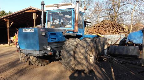

#1711 falugazdász22
2016-03-30 07:50:01
Ha a képen lévő traktor a tiéd ne vállalkozzál komoly munkára ez messze van a kelet europai színttől !!!!!!!!!!!!
#1710 csoppika
2016-03-30 00:23:06
Válasz falugazdász22 #1708. hozzászólásáraKolléga...Mennyit iszol mostanság? Normális hozzászólásaid száma közelít a nullához...

#1706 csoppika
2016-03-29 16:02:56
Válasz Ares 826 #1703. hozzászólásáraItt is van 250-es Rába motoros, de precíz a tulaj... Az öreg precíz, a fia meg fogorvos, és hobbiból traktorozik neki:-))) 80-120ha környékén művelnek vele csak...
