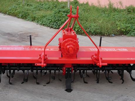

#143 _NB_
2020-05-11 21:46:08
Válasz Mtz 550E #138. hozzászólásáraItt van ez a két videó elég szemléltető ha nem tudsz angolul akkor is érthető.
Ha a két tengelyvég amit összekapcsolsz és azok meghosszabbítása nem fut párhuzamosan akkor lüktetni fog a meghajtott eszköz.
A trakitól kell indulni az a fix tengely, nem tudsz rajta változtatni.
Képed alapján ha jól látom, a hajtómű kicsit hanyatt áll és talán jobbra lejt is.
A felső függesztő orsón kell összetekerni és a jobboldali orsón is talán.
A másik probléma, hogy a legtöbb trakin az alsó karok rögzítési pontjai és a felső orsó rögzítési pontja nem egy függőleges síkban van.
Ez miatt a munkaeszköz 3 pont keretének felső része emeléskor a traktor felé bukik és ez miatt elmennek a párhuzamos beállítások.
Ez elvileg nem probléma ha ekkor nem végez munkát az eszköz.
Orvosolni úgy lehet ha a munka eszköz felső bekötési pontját annyival eltoljuk hátrafelé amennyivel a traktoron is elvan tolva, ha ez megejtsük, akkor a traki párhuzamosan emeli fel a munkaeszközt.
#142 dagadtmadar
2020-05-11 21:00:33
Válasz prütyi #133. hozzászólásáraSzia!
Anno mikor megvettük a marót kaptunk hozzá pár kapát...
De nekem is van pár kapa ami elkopott és cserés. Nézelődök h hol lehet venni...
#141 dagadtmadar
2020-05-11 20:57:03
Válasz Mtz 550E #138. hozzászólásáraNos ilyen talajmaróval kezdtem a pályafutást...
Imádtam annak ellenére, hogy nem volt kitérős.
Ahogy áll most úgy ne használd!
Támasztóorsóval állítsd be h ne bukjon hátra.
Így a munkája is szebb lesz a munkaeszköznek.
Azt a picsa lemezt dobd le róla és 4db 20/20-as szögacélt heftelj össze majd azt rakd fel nem dobja el a rögöt és még le is húzza. :D
A videóban egy deszka van fenn, de utána megorovosoltam :D
Na ha valami ez a gép csattog!
de ez 7 éve így megy....
ne félj 2000-es fordulaton tolni neki nagy fordulat kisebb tempó nem harap akkorát és van némi lendülete is a marónak....

#120 prütyi
2020-05-05 12:36:05
Válasz zavo #116. hozzászólásáraNagyon nagy különbség van a bulgár és a lengyel talajmarók között. A bulgár alapból jobb konstrukció mert ott a kardáncsonkok szinte egyvonalba esnek az mtz-n munka közben. Na a lengyelnél meg hatalmasat törik a kardán munka helyzetben. A lengyel sokkal könnyebb,ha kemény talajt csinál az ember vele,akkor nem tud rendes mélységre lemenni, mert a hajtómű feltartja középen. Bulgár meg akár milyen keményben leássa magát. Persze függ a kapa kiképzésétől is. A bulgár lehet hogy több teljesítményt igényel mint a lengyel, de szerintem sokkal több kapa is van a bulgáron ugyan akkora szélességen,illetve szerintem az áttételezése gyorsabb mint a lengyelé. Bulgárnak a nyomába nem tud érni a lengyel,az én véleményem szerint. Nem is véletlen hogy egy 220-as bulgár majdnem dupla annyiba kerül mint egy ugyan ekkora lengyel.
#119 envagyok2
2020-05-04 21:15:55
Válasz Mtz 550E #118. hozzászólásárafeszül a kardán. nem lehet, hogy nagy hajlásszögű kéne rá?
#118 Mtz 550E
2020-05-04 21:01:38
Oldalazó talajmaró 1m visz! Mtz-nél nektek is kopog a darázsderékba vagy olyan mint ha ütne valami? Köszönöm!
#117 _NB_
2020-04-23 10:39:42
Ezzel a típusú közép hajtással meg az a baj, hogy a rota kardáncsonkja szögben áll a traktroéhoz képest.
A hivatalos forma szerint ha meghosszabbítsuk mindkét csonkot akkor azoknak párhuzamos vonalaknak kell lenniük, különben lüktet a hajtás és gatyára megy a kardán.
A másik, hogy a kardán kialakítása határozza meg, hogy mekkora lehet a szögeltérés, tehát nagy szögben, nagy erőt csak spéci kardánok bírnak ki hosszútávon.
Pl ez is egy középhajtómű, de sokkal ideálisabb a meghajtása
