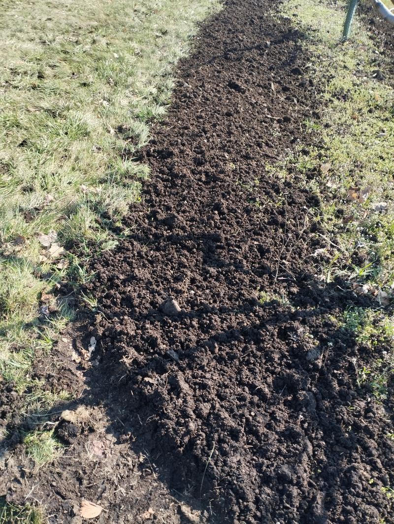

#327 margitradnai50
2026-03-31 01:03:59
Válasz zozobp #325. hozzászólásáraSemmi baj nem lesz belőle! A 2-3 éves trágya, mint a képen is látható, elég érett. Ha sok eső lenne azért nem lehet baj, mert jól hígul. Ha nem lesz sok eső, akkor meg azért, mert nem sok hatóanyag jut be.
A gyomok a trágya alatt fény, oxigén hiányában kötelezőel elszáradnak, lebomlanak.Ez is rendben van.
#326 .mtz1221..
2026-03-31 00:55:48
Válasz zozobp #325. hozzászólásáraMilyen távolságra van a fáktól ? Szerintem ha nem dolgozod be, így a föld tetején nem lesz azoknak semmi baja töle. Itt van aki gyümölcsfák tövét minden tavasszal körbe rakja érett marha trágyával. Igaz birkát rég láttam már.

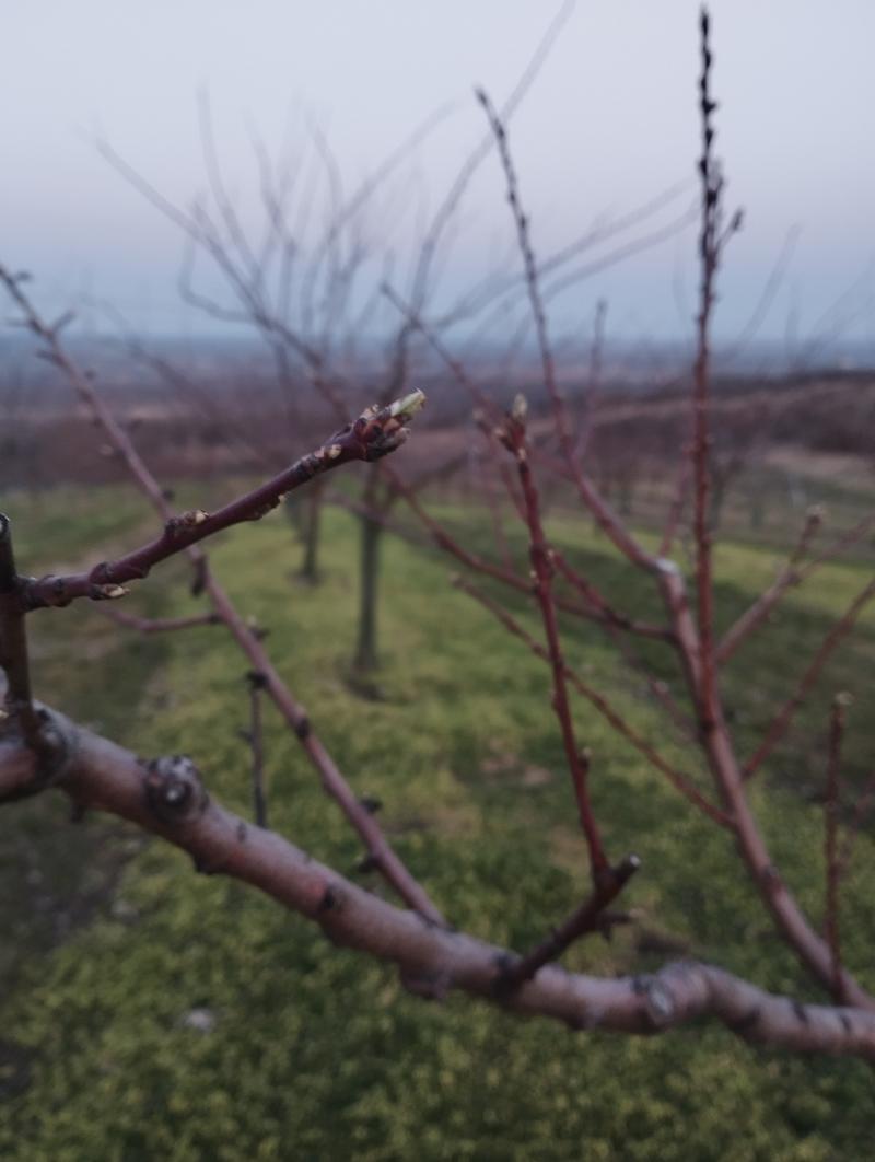

#325 zozobp
2026-03-30 23:46:34
Gyümölcsösbe kicsit túltoltam a trágyát. Jobb ès bal oldalon a csorgóban kapott 1m szèlesen 3-5 cm vastag juhtrágya (2-3 èves) csíkot.
Mit tudok tenni utólag, nehogy megègesse a fàkat, amik 3-7 èvesek? Több mint 1000 termő fàról van szó (jelentős a kár ha tönkremegy).
Alatta van valami alacsony növèsű termèszetes gyomflóra, sajnos az elkezdett besárugulni (van ami ősszel lett kiszórva, van ami most tavasszal).
