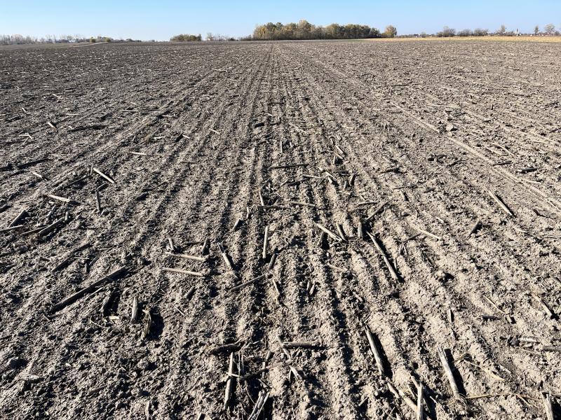

Lassan már kel. Kukorica után, mulcsozás, műtrágya, gruber, vetés 220 kg-val.
Mv Nádor elfogyott, így ezt választottam.
Tervben van még az őszi gyomirtás.
Tavaly is búza volt akkor 72q átlag lett a Nádorral.

Valakinek volt, van SY Passion búzája?
Vélemények?
