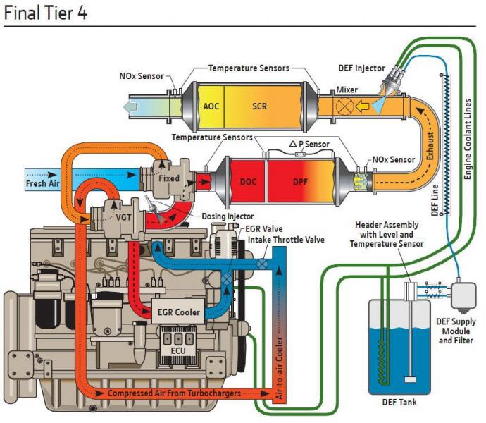

Én 20 literes kannákban tervezem venni az adblue-t.Remélem így nem lesz vele gond. Elméletileg van egy beöntőszűrő a tankban,majd meglátom mit ér.
Namost én nem a dpf szűrőre gondoltam,hanam a kipufogógázvisszavezetésre. Nekem ez nem szimpatikus.
A részecskeszűrő az az adble-s gépeken is van újabban,mivel az adblue a nitrogénoxidokat alakítja át, a koromrészecskékkel nem csinál semmit.
A többi gyártó is tudná teljesíteni a Tier4final normákat gázvisszavezetéssel is(mint a JD),csak arra jutottak valamiért,hogy az adblue jobb...

Valójában a kipufogógáz visszavezetés vagy az SCR rendszer közötti döntés lehetősége csak egy átmeneti időszak volt, a Final Tier IV ben minden benne van. Kipufogógáz visszavezetés, részecskeszűrő, scr, a JD-nél is ugyanúgy. Az ő ábrájukon:
nincs egyöntetű vélemény, mégcsak koránt sem! A kamionoknál jobb megoldás az adblue, de ott is van vele rengeteg cirkusz, különösen ha olyan útvonalon közlekedik, vagy olyan a cég hozzáállása, hoyg nem kútfejen tankol, hanem kannázik! Márpedig még a fejlett nyugaton is csak minden 5-6. kúton van kőtoszlopos adblue, nálunk pl. egy 30.000-es városban 4 benzinkútból egyiken sincs. legközelebb 20 km-re van kőtfej, de addig nyílván nem járok el traktorral. a kannázással pedig koszolódik, ami eltömíti a rendszert, és kivégzi az alkatrészeket.
A kamionoknál elektronika fűti a tankot, hogy ne csapódjon ki belőle, ilyen mezőgazdasági gépeknél nincs (nem is nagyon lehet), mert nem arra vannak az akkuk méretezve!

A JD azért szereti a külön szűrős megoldást, mert az a legtöbb esetben nem igényel külön kezelést, ha a motor nagy terhelés mellett dolgozik a normál üzem mellett kiégeti a kormot, csak részterhelés mellett kell külön foglalkoznia ezzel. Egy kamion ezzel szemben szinte folyamatosan részterheléssel, legnkább 1000-1200 fordulat közötti alapjáraton közlekedik! Így kb. 1:10-1:20 arányban eszik adblue-t és dízelt. Ha nagy súlyal vagy nehéz terepen jár, és le van terhelve sokszorosát fogyasztja! Egy traktor jellemzően mindig így dolgozik!
A nagy mezőgazdasági motorgyártók, mint a JD, a cummins vagy a CAT mind ezt a megoldást követik ameddig lehet. Az európai gyártók viszont veszik a motorokat, így azt a megoldást veszik át, ahonnan a motor jön. A Claas lexionokban pl. ahol Cat motor van, ott DPF rendszer van, ahol Mercedes motor van ott pedig adblue, viszont az olyan szinten kamionrendszer, hogy a motornak az a része még csak 24V-os is! A Perkins, Deutz, MAN, Merced motorok mind adblue-sak, mert azokat az eredeti gyártója alpból így tervezte, nem fogja áttervezni a mezőgazdaság kedvéért... A többi gyártó pedig nem azért tér át az adblue-ra, mert jobb, hanme mert nélküle képtelenség teljesíteni a Tier4final normákat...

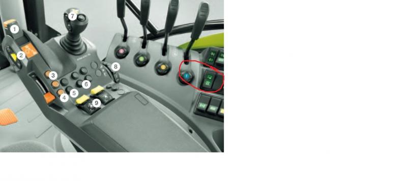

Nem ismerem az ariont, de nem a váltókarra gondoltam. Egy teljesen különálló kétállású kapcsoló valahol oldalt.

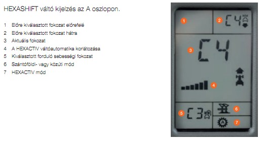

A váltókijelzőn a 6-ossal jelzett mutatja az üzemmódot.
Kapcsoló van de szántó föld módban kis nyomásra nem vált de nagy nyomásra bízony csoportot lép. Ismerek olyat aki axion 850 ben hosszú ingujjal csinált több milliós kárt.
Kolléga! kell ott valahol lennie egy kapcsolónak, amivel a szállítási üzemmódot ki lehet kapcsolni!
Ebben az esetben csak csoporton belül tudsz váltani, a csoportváltást nem engedi! Legalábbis az aresokon így működik.

A traktoroknál tényleg most terjed az adblue,csak azt nem értem a JD miért utoljára áll át erre? Miért erőlteti a füstgázvisszavezetést? Holott lassan egyöntetű a vélemény abban,hogy jobb az adblue-s megoldás.

Nekem speciel nem tetszik a JD-ben ez a füstgázvisszavezetési megoldás. Véleményem szerint ez holtvágány.Nem véletlen a kamionokban már csak adblue-s megoldást látni. Mintha hallottam volna valahol,hogy a JD is áttér előbb utóbb erre.
Sokan telephelyen tankolnak, vagy pickup hátuljára rakott tartályban hordják a dízelt, most visz majd külön adblue-t is?
Ráadásul szezonálisan kell. Nekünk 5 autóhoz lehet már IBC-ben rendelni, így is félő, hogy mire kiürül kicsapódik a vége, mert régóta áll! Amikor ősszel leállsz a szántással ami megmaradt jobb ha kidobod vagy télen a cserepes virágokat öntözöd vagy az utat jégmentesíted vele, mert úgyis használhatatlan lesz! Ha beletöltöd a gépbe a sűrű ragadós csuva a világon mindent eltömít! Amire kifolyik mindent megesz a rozsda. De kb. két nap alatt! kaminoknál úgy van megoldva, hoyg ami ilyennek kitett minden alumínium vagy műanyag. traktoroknál ilyen nincs, ott simán folyik a vasra...
