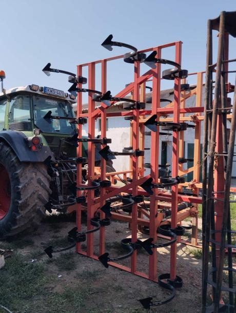

#735 Hús Futár
2023-08-22 22:37:14
Válasz Hús Futár #734. hozzászólásáraNéztem most az új Unia Vikinget csak gyöngéllem a kapáit a 10*45-ös kapák szerintem nem bírnák a tarló munkát mert az 5 sor az már talán elég lenne nem szedné össze a szalmát meg a repce tarlót
#734 Hús Futár
2023-08-22 22:29:28
Válasz mtz1221 #732. hozzászólásáraMélységet én is sokaltam de így lehetett normális munkát csinálni azért gondolkodom valami sekélyebben használható szélesebb eszközben

#731 Hús Futár
2023-08-22 21:57:45
Válasz MrPoke #728. hozzászólásáraNem szoktam eddig tavaszon csak szántott pályák voltak idén volt az első szátóföldizett pálya valamennyi tárcsázott pályával de gabona tarló terület volt ez . Kap egy simitást egy hengerrel és sima kombinátorral ment a magágy készítés 6-8 centi mélységben .
Azért húztam ezt idén mert nem akartam a tárcsával geccsolni és ez egymenetben faszán elnyomta a gyomosodást de sajnos sekélyebben nem lehetett mert akkor maradtak műveletlen csíkok és a 20-30 centis parlagfűben nem szerettem volna egy szálat sem ott hagyni .

#726 Hús Futár
2023-08-22 13:42:17
Válasz MrPoke #724. hozzászólásárasekélyebben nem lehet mert akkor már művelőnyomban vagy egyéb hajlatban nem ér bele a földbe az oldalszárny

Válasz Hús Futár #722. hozzászólásáraFene se tudja. Német videókon meg a 2 soros lemken kompaktorokat húzgálják tavasszal is. Szerintem magágykészítésre kéne rá előre henger, ami tartja az egyenletes mélységet. Meg akárhogy nézzük egy rövid gépnek jobb a mélységtartása rögtörőn tartatva, mint egy 4 méteresnek, főleg dimbes domboson.
#722 Hús Futár
2023-08-21 22:38:52
Válasz mtz1221 #718. hozzászólásáraAzért gondolkodok sok sorosban mert talán jobban viselkednek kombinátorhoz hasonlóan a kapák mint egy 2 soros gépnél azok a nagy dög a 18-20 centis szív kapákkal . Így talán egy nyersebb magágykészítésnél is talán szebb munkája lenne .

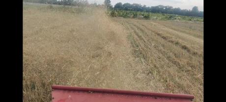

#703 MrPoke
2023-08-21 05:42:18
Válasz Hús Futár #702. hozzászólására6m 10-12km/h elég haladós :D
kep
