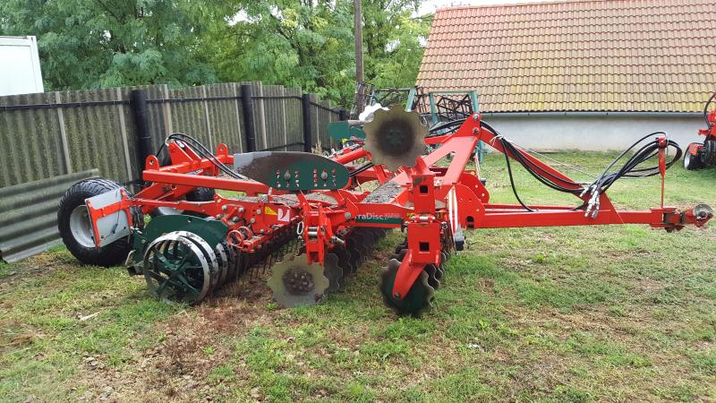

Válasz mtz1221 #5241. hozzászólásáraNa kb ez kéne nekem is!Csak “szokás szerint” nehogy egy ötössel több legyen mire hozzánk kerül mert akkor már nem opció….
Válasz mtz1221 #5236. hozzászólásáraNem tűnik rossznak.
Egyenes lappal kérhető?
Ez ami rajta van most az 560-as ugye?

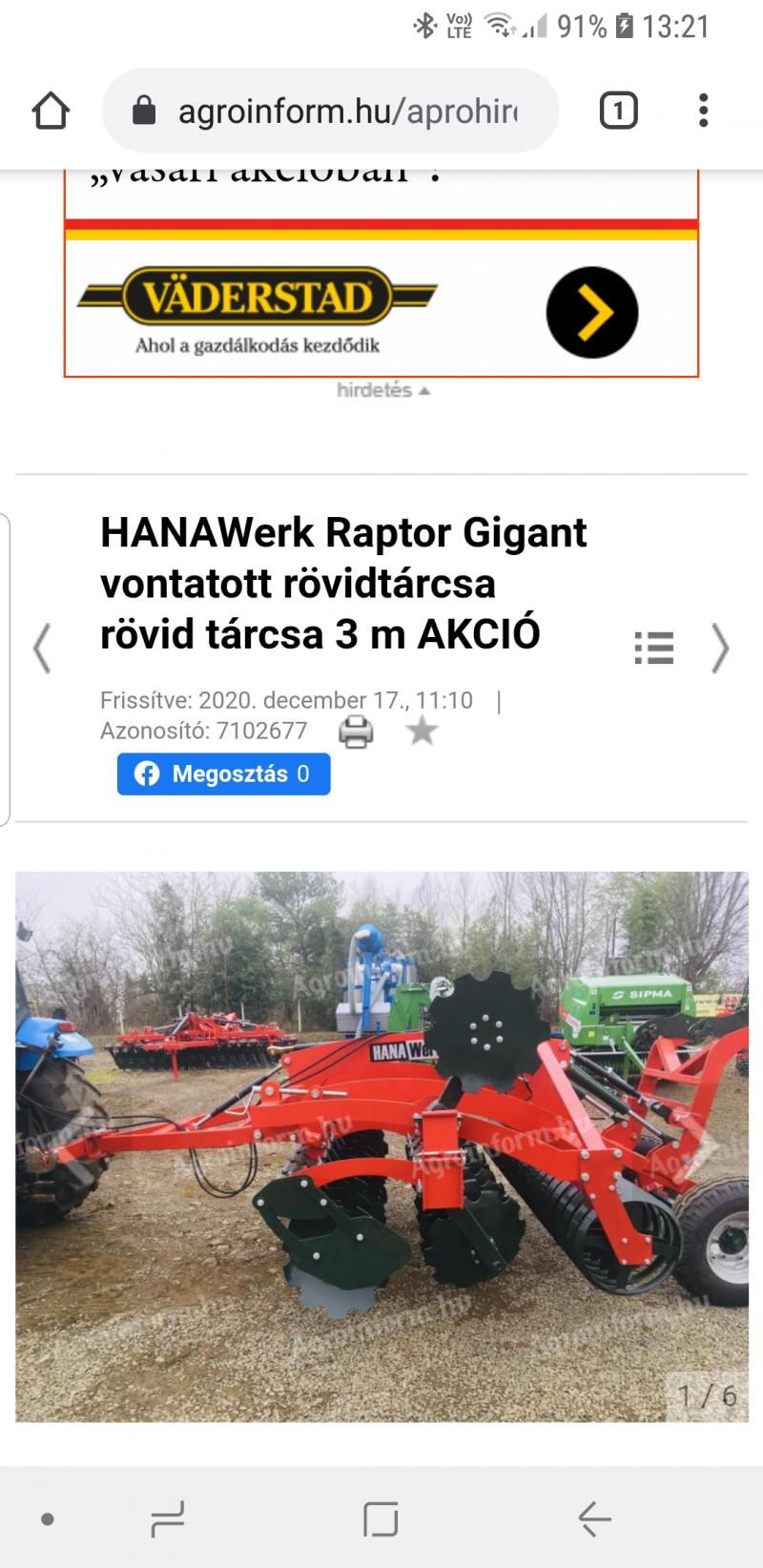

Válasz Bobo77 #5240. hozzászólására15000 nettó körül beszéltek, de én már régi ismerősük vagyok. Fop kft vagy az agrobörze övéké nálatok.
Válasz mtz1221 #5238. hozzászólásáraMilyen árba megy felétek? Felénk forgalmazza valaki?
Válasz mtz1221 #5236. hozzászólásáraMajd csinálj képeket! Itt ugyan volt előtte némi eső, de attól frankó kemény belviznyomott terület volt, ennyit tudtunk kihozni a rolmakoval, ez a próbanyom.
Válasz Bobo77 #5237. hozzászólásáraIgen 4.
Válasz mtz1221 #5236. hozzászólására4 m es?
Csak jelzem hogy ilyen is van már elég jó áron, ha valaki lengyelen gondolkodik érdemes erre is ránézni. 2-3 napig nyúzni fogom, részletek majd utána.
