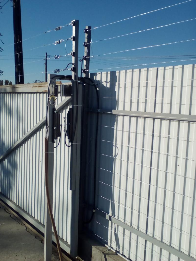

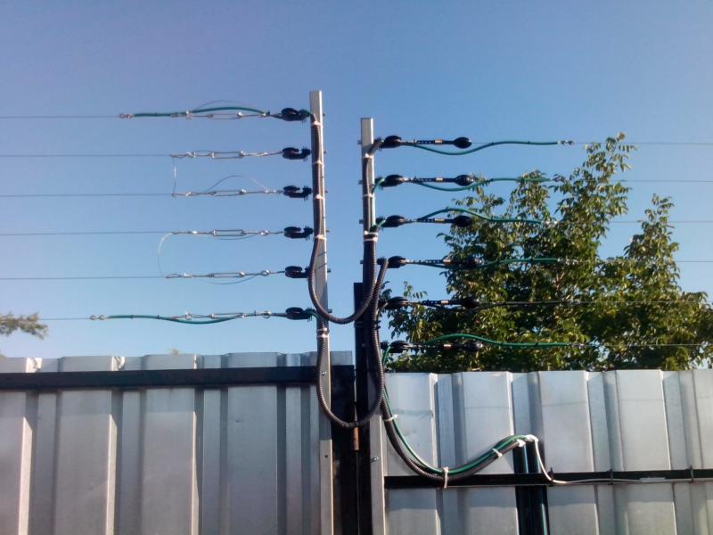

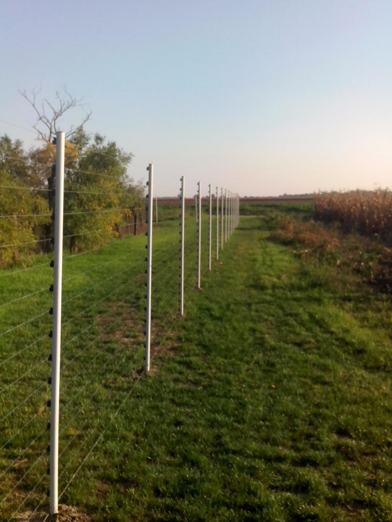

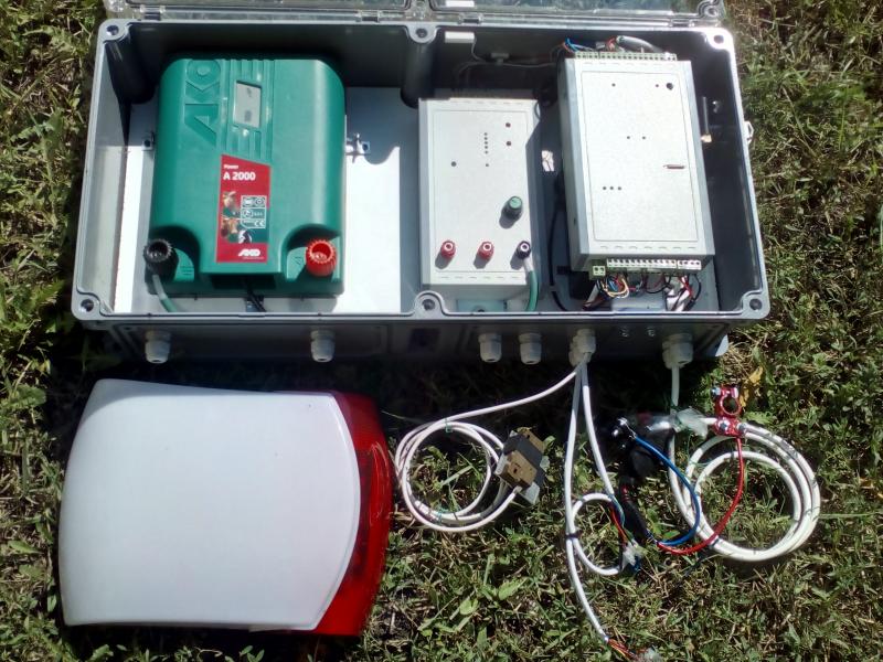

Válasz fulemule21 #115. hozzászólásáraÍgy néz ki egy komplett szett, villanypásztor GSM riasztóval, és használhatod akár több km. huzalhoz is.
( a képen az akkumulátoros-napelemes áram ellátású szett látható )

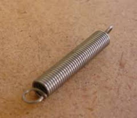

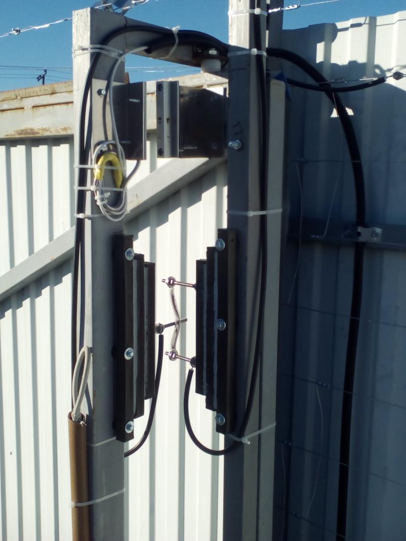

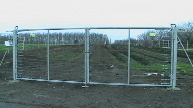

Ez pl. egy rugós nagyfeszültségű csatlakozó toló kapuhoz.
Válasz .Norbert #114. hozzászólásáraÜdv.
Ne keverd a villanypásztor karám kapu megoldásait az elektromos biztonsági kerítés kapu megoldásaival, ha nyíló a kapud akkor egyszerű "lengő" hurok megoldással kell a nagyfeszt átvinni a kapun lévő huzalokra, ha toló kapud van akkor meg egy speciális kialakítású nagyfesz érintkezővel kell csatlakozni + a kapukra a nyitás érzékelő. Ezzel a megoldással a villanypásztor GSM riasztó azt is jelzi, hogy melyik kaput nyitották ki ha esetleg több van. Természetesen a kapunyitás érzékelőket akár ki is kapcsolhatod pl nappali üzemmódra úgy hogy az áram megmarad a kerítésedbe ( villanypásztor üzemmód, állatkarám). Egyébként bármilyen alakú, formájú, méretű (sok hektár) területhez, akár több kapuval is van megfelelő megoldás. Küldök képeket megoldásokról. Ha kell valami jelezd. Üdv

Válasz .Norbert #114. hozzászólásáraToló, vagy szárnyas kapu?
Ha tolo, akkor ilyen rugóval meg lehet oldani egy szigetelt csatlakozoval amit a kapura ill. az oszlopra szerelsz.
http://www.allattartas.hu/termeklap/villanypasztor/szigetelok/kapu-szigetelo/rugos-kapu-szett-villanypasztorhoz
#116 atisgyulai
2016-11-21 18:58:43
Válasz .Norbert #114. hozzászólásáraÜdv!
Én olyat màr láttam hogy egy rugó adta át az áramot. Mégpedig úgy hogy a kapun fixen volt egy (vagy több) kb. 10cm-es rugó, amely csukódáskor egy fix érintkezőnek ütközött, (nem a végével mint egy nyomórogó, hanem az oldalával)majd a teljes záródáskor ez egy picit megnyomta oldalra a rugót. Így a rugóerő biztosította a kontaktot.
Remélem érthetően fogalmaztam!

Válasz villanypasztorriaszto #111. hozzászólásáraElektromos kerítéses riasztónál van-e arra valami megoldás, hogyha például egy távirányítós kapun van a ki és be mozgás bonyolítva? Vagy akár normál kapu esetében is? A "köröket" mindig akasztgatni kell? smile confused
Válasz fulemule21 #112. hozzászólására
Egyet értek veled, a védelem minél több „fokozatból” rendszerből áll, annál magasabb a biztonsági szintje. A kamera rendszer az események rögzítésére megfelel, abban az esetben, ha jól megválasztott rendszert építünk ( képfelbontás, éjszakai megvilágítás stb) azonban egy nagyobb terület , telephely (ahol sok az épület, nagy a terület, szétszórva minden) ott egy jól használható kamera rendszer akár több millióba is kerülhet. A vadkamera egyszerű könnyen telepíthető, internet elérhetőséghez kötött szerkezet, vagy memória kártyára rögzít, azonban kisebb terület megfigyelésére lehet alkalmas pl bejárat, egy munkagép stb. vagy egy „ szarka” lebuktatására is használható ha gyorsan kell valami.

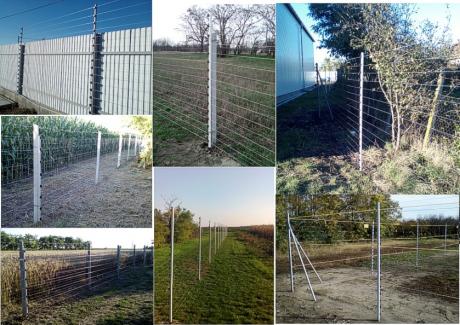

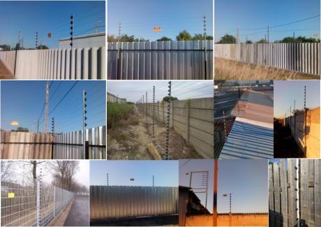

Területvédelem - tanya védelem célra melyiket válasszam.
Elektromos kerítést ? vagy infra kerítést ?
Sokan úgy gondolják, hogy az infra kerítés olcsóbb és jobb megoldás mint az elektromos kerítések pl. egy tanya védelmére. Hasonlítsuk össze (röviden).
Mik a jellemzők a tanyákra ? a kerítés legtöbbször rossz állapotú, annak vonala és domborzata általában változó ( nem sík és nem egyenes a nyomvonal). Állatok vannak az udvarban vagy állatok járnak át a kerítésen (kutya, macska, egyéb állat).
Az infra sorompónál a legnagyobb probléma ilyen eseten a téves riasztások sokasága a domborzat és a kerítés nyomvonalának követése, ha nem akarunk riasztást ott ahol pl. a kutya rohangál akkor jelentősen meg kell emelni a „sorompó” magasságát de így az ember is könnyedén átbújik a sugarak alatt. Ha az árat összehasonlítjuk pl. 300 m hosszra 4 sarok ponttal akkor egy 8 huzalsoros 160 c magas e-kerítés GSM riasztóval kb 350-400 e Forint, míg ugyanez infra kerítéssel 2x4 sugaras infrákkal több mint 500 e Forint. Nem elhanyagolható az sem, hogy az e-kerítést akár házilag is megoldható, az infrás rendszereknél ez kizárt. Tehát marad az elektromos kerítés végleges megoldásnak, megmaradhatnak az állatok az udvarban, nem lesz téves riasztás, visszatartja a tanyába járkáló állatokat és az ember sem tud átjutni a huzalsoron úgy, hogy riasztást ne indítson a rendszer. Összefoglalva egy kb 2 hektáros terület védelme akár 350-400 e költséggel is megoldódhat.
Villanypásztor GSM riasztó területvédelmi célokra is, meglévő vagy új építésű villanypásztor kerítésekre, elektromos karámokra, elektromos biztonsági kerítésekre lett kifejlesztve, a jelenleg forgalmazott technikák közül kimagaslóan a legkedvezőbb ! a drága nyugati technikákat megszégyenítő megoldás.
Olcsó minden igényt kielégít, mindenki számára elérhető profi technika.
Alapriasztó már 30 e Ft-tól beszerezhető, mikroprocesszor vezérléssel.
Elérhetőség a neten. > Villanypásztor riasztó

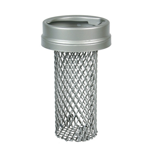

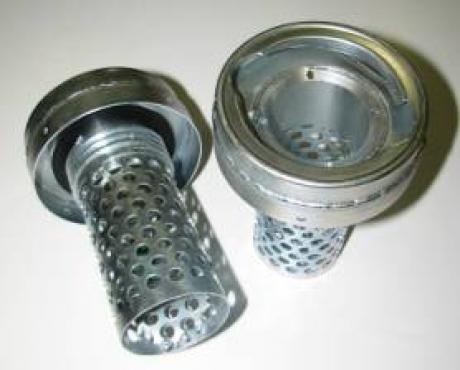

Azért ilyen durvaságot nem csináltam még szerencsére smile cowboy De mi általába magyarba tankolunk és a nemzetközit meg kell járja oda vissza így nincs mese tele kell rakni smile biggrin Volt már próbálkozás de nem bírtak lopni smile thumbupcool Kamionnál így max csak a felső 100-200 litert tudja elvinni... Claastra amúgy a sofőrjeink benne alszanak a kocsiba ha odavannak így ha beleütnek valamit a tankba arra már tanácsak felébrednek és szétnéznek h miújság smile lol
Bele van popszegecselve így csak fúróval tudja kivenni de még azzal se mert nem bírja kihúzni felfele mert kb 10 centi és ott a platónak a váza smile biggrin

Hasonló, ha nem tudjuk zárt helyre vinni a gépet, akkor indulás előtt matekozás van, hogy annyi legyen benne amiből nem sok marad műszak végére.
#101 (Claastra)
2013-04-10 20:24:23
Válasz #99. hozzászólásra
baxhatod, a tank aljába beütnek egy kihegyezett csövet amin rajta a slag,és már folyik is nekik nem bej ha egy kicsi elfolyik,inkább be se zárom ,mert kisebb a kár,volt olyan hogy a tanksapka volt 110e (komatsu),azota semmit nem zárunk,üza kút 150 méter ,teli tankkal nem álunk le
