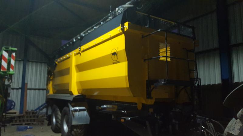

Sziasztok! Segítségeteket kérném.... pótkocsi vétel előtt állok és nem tudok dönteni. Mbp 6.5 szeretnék, de nincs a környékünkön es nagyon nagyon drága. Ezzel szemben rm 7 van itt a környéken eés nem is drága, de nem ismerem a típust. Tudnátok írni véleményt ezzel kapcsolatban? Ismert tipushibák mindkét tipusnal....?
Nagyon magyon köszi a segítséget!!!
Válasz TeljesenMindegy #1459. hozzászólásáraEgyébként... általában 6,5-el megyek.
Ha nagyon muszáj akkor rakok rá 8-at (pl. utolsó fuvar a kombájntól és ne kelljen vissza mennem) és max. 15 km/h!

Válasz Tomi81 #1444. hozzászólásáraAz alvázhoz van hegesztve egy kb. 20X20-as vastag kazánlemezféle, egy ugyanilyen van a tengelyen is mindkét oldalon és négy darab csavar fogja össze a kazánlemezféléket.
Ha előbbre tudnám tolni a tengelyt, valamit segítene, de a plató aljának lemezelése is olyan 1,5 cm-re van a kerék tetejétől.
Válasz Tomi81 #1442. hozzászólásáraCsak azért kérdezem, mert nem hiszem el, hogy ezt így tervezték meg, és még le is gyártják, hogy senkinek nem tünik fel
Válasz fendt309 #1440. hozzászólásáraElméletileg rá kellene férni búzából hat tonnának. A jelenlegi kerék 14pr, ismertetőben 16pr-es terhelésű gumi szerepel. Belarus 820.2 húzza.
Válasz TeljesenMindegy #1439. hozzászólásáraAz 1 méteresre nem megy rá 6 tonna!
Még annyit kérdeznék, hogy hány PR- es a gumi, mert most nézem (hihetetlen!), hogy a kisebb guminak nagyobb a teherbírása!
Mivel húznád?
Egy méter magas az oldalfala. Lakkos kft-től vásároltam. Szerintem ha a kombájn búzával megpakolja el sem tudok indulni vele, mert megszorul a kerék a platóba. Új, más méretű gumit pedig nem szeretnék vásárolni egy új pótkocsira.

A gond okozója az lehet, hogy 12.5/80 mérettel szállították az ismertetőben szereplő 13.0/65 helyett. A fél colnyi méretkülönbség nem zavarna, de a kishangyányi rés a kerék és a plató között annál inkább.
Reklamáció szelét érzem a levegőben.
Habár szerintem pont lesz.rják.

Ma reklamáltam a forgalmazónál. Állítólag jelzik a problémát a gyártónak.
Egyébként hogyan viselkedik 8 tonna kukorica alatt?
Válasz TeljesenMindegy #1455. hozzászólásáraSzia!
Megnéztem az enyémet kb. 5 cm van a kerék és a plató között.
Eddig semmilyen probléma nem merült fel ezzel kapcsolatban...
Válasz fendt309 #1445. hozzászólásáraNekem 1.5 méternél 8 tonna kukorica megy rá.
Íme a szerelvény:
Válasz TeljesenMindegy #1443. hozzászólásáraEz azt jelenti, hogy 25 km/h-nál max. 7 tonna össz súlyod lehet!
30-nál 6.4, 40-nél 5,8!!
https://www.bkt-tires.com/en/pattern/aw-702
Válasz TeljesenMindegy #1439. hozzászólásáraLehet hülye kérdés, de a híd jó helyen van benne? Hogy van a felfogatása a vázhoz?
Válasz TeljesenMindegy #1439. hozzászólásáraA 13/65-18-nak kisebb az átmérője 7.5 cm-el!!!

Válasz Gatti #1435. hozzászólására18-as a felni. 12.5/80 18. Az ajánlatban pedig 13.0/65 18 szerepelt.
