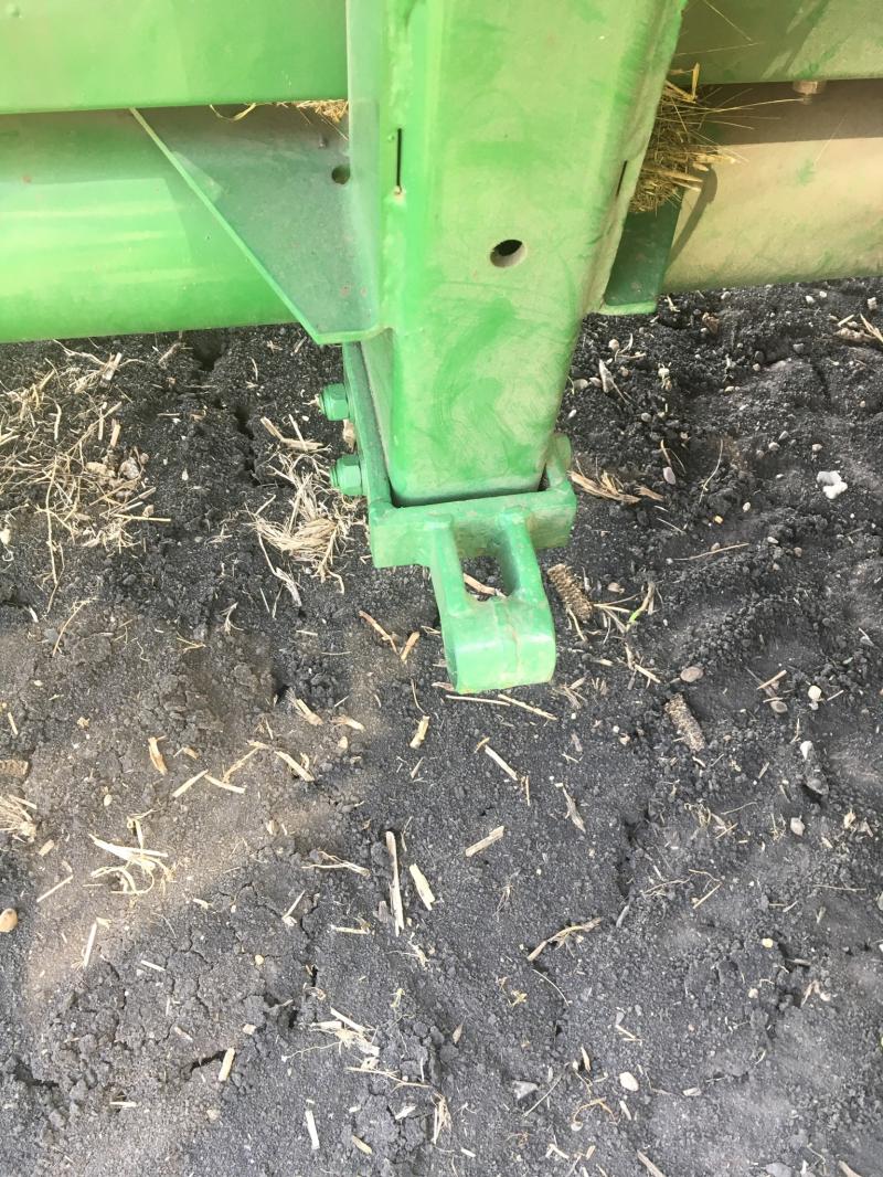

2018-06-20 04:30:59
Válasz szanberg #19946. hozzászólásáraNem sok változtatni való van, a két fülnek pontosan a kengyelbe kell esnie, ha változtatni akarnék magát az asztalt kellene szét vágni nem a kocsit, de ugye azt nem akarjuk... amúgy ritka hogy egyszer is korrigálni kelljen, meg szerintem kényelmes a kocsi is, az ember odafordul, felkapja és már viszi is... lefelé ha kell kicsit oldalazni a kocsit csak elbillented, akkor az egyik már jó, és teszed lefelé meg billented vissza egyenesbe és tolja magának alatta a kocsit ahova kell... nem gond egyáltalán... csak passzos
#19944 szanberg
2018-06-19 23:38:35
Válasz .Feco. #19942. hozzászólásáraNekem kb. 50 centis tartományban lerakható az asztal, vagyis 25-25centin belül tudok vele akasztani, ez naggyon kényelmes megoldás, nem is nagyon kell célozgatni ráállok nekifutásból ledobom oszt megyek.
A 2 cm az marha szűk, főleg mikor ódalgósban kell akasztani az eléggé xopatós lehet, de sima parton is mikor a gép gurulna el, rákell tartani a linde karral persze mikor ilyenkor tekered a kormányt meggurul azért a gép ha nem gurul meg akkor sokat toltál neki és megy, dombnak háttal visszafelé, orral előre felé, taposod a féket közben centizgetsz ideges vagy szembe süt a nap húzod a kart ami ráadásul elektromos már, semmi reakció aztán hirtelen megugrik.....
Szóval javíts rajta mert a 2 centi az halál

2018-06-19 08:18:08
Válasz 72 #19940. hozzászólásáraNem tudom a Ferguson milyen lehetett de szerintem a JD-re sokkal kényelmesebb felvenni az asztalt mint pl a Claas-ra...
#19939 bandigh
2018-06-19 06:58:07
Válasz 72 #19940. hozzászólásáraA vágóasztalon lévő rögzítőcsövet elvágtam és összevettem a felére, így kicsit több a mozgástér.
#19938 72
2018-06-19 06:38:10
Válasz szanberg #19938. hozzászólásáraMind két oldalra kimegy az öt volt.
Terület teljesítményben jóval nagyobb,a kocsizás se vészes,bár nagyon pontosan rákell állni,hiba határ +-2centi,ez még gyakorlós.
