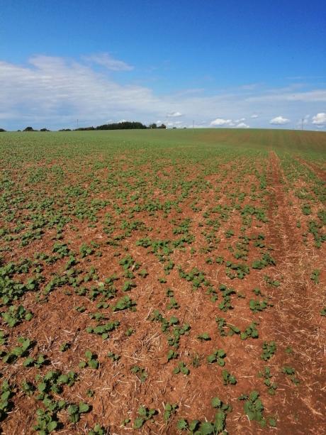

Válasz erni #26476. hozzászólására1 zsák 3 ha-ra.
Kg-ok vannak beállítva a zsákban levő magmennyiség szerint.
Nekem megfelel a sürüsége.
Tavaszig nem kellene kiesésnek lennie ezen a parcellán. Tavasszal meg besürüsödik az oldalhajtásokkal.
Amit korábban tettem be fényképeket, az másik parcella. Ott se nincsen több vetve, ott a vadkár % a döntő. Volt olyan év is, hogy kombájn se kellett a repce aratására. Úgy letiporta, lerágta a vad, hogy semmi se maradt aratásra. Sajnos ez március - május között volt, amikor az ember már nem számol vadkárral. Szarvasok

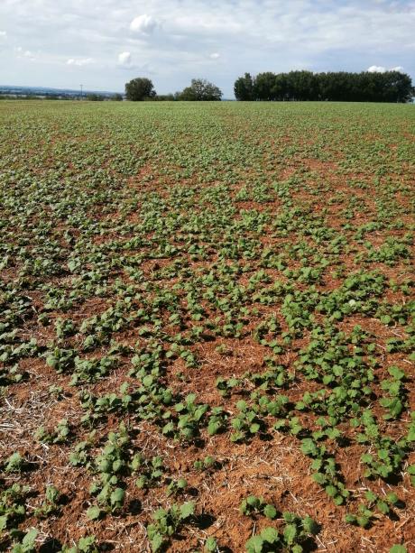

Válasz Sk Laci #26469. hozzászólásáraNem ritka egy kicsit? Mennyivel vetetted? Mi 400-450 000/ha szoktuk.

Válasz dzozi #26472. hozzászólásáraÉn a következő esővel tervezem, tavaly szeptember 22-én vetettem, akkor nem volt késő.
Szerintetek jövő héten nem lesz még elkésve a repce vetés?
Eddig felénk nagyon száraz talajok voltak a héten kaptunk közel 50 mm esőt. A talajt már elkészítettem neki csak vetni nem mertem eddig!
