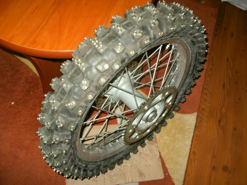

#781 szanberg
2017-01-12 22:04:38

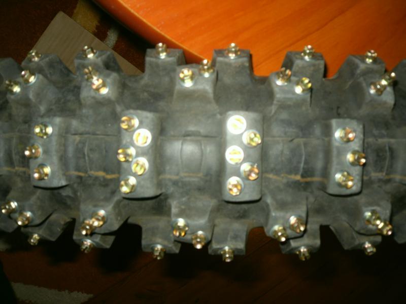

Csináltam megint egy szögest.
Múltkor felraktam a bentrő kifelé csavarozottat, az kegyetlenül jól fogott csak ledefektelt. Hiába a tűzoltótömlő a belső meg a külső közé rakva, ez így nem elég stabil.
Most meg így kintről belökettem jégcsavarokkal, nem lesz egészen olyan szerintem mint amaz volt de majd hétvégén kiderül!

#772 szanberg
2017-01-02 22:01:18
Válasz p@pesz06 #771. hozzászólásáraÉrdekes, hogy a lemezcsavar fejek elől is elég jól fognak, nem úszik el az orra, kicsit meg csúszik ha van neki tempó de amolyan kellemes minőségben.
Az önfúrós csavar nemjó mert előbontja a furatot ugye meg alig van rajta menet.
4,8x13-as NEM fúrós végig menetes csavar 6lapfejjel igen jól megáll a gumiban, gyors olcsó de viszonylag élvezhető minőségben ez a megoldás, de mondom lekell engedni a keréknyomást jól, hogy terüljön a gumi.
A belülről szögeltnél viszont keményre jó fújni, hogy ne hajladozzon bütyköstől a csavar mert akkor bent is a fejek billegnek kicsit és koptathatja a vásznak akár.
A kapupánt fejű 6-os csavar kontrázva jó volna jégen is csak azt kuuva nehéz végig felcsavarozni, nagy munka, reiserrel gyorsabb egyszerűbb és az fog a legjobban, az egyenértékű egy gyári szögessel.
Én ha most tudnék venni rögtön megvenném a gyári szögest és sosem lenne több gondolatom róla, ha kell csak alátolom oszt jónapot, hiába drága de megérné hosszú távon, csakhát nem az van, hogy bemegyek egy boltba és leveszem a polcról

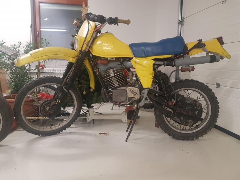

Válasz dr.T #766. hozzászólásáraEz egy 1985-ben forgalomba helyezett gyár Jawa versenyenduro. 362ccm, se power szelep, se membrán, se semmi. 5 fokozatú váltó, és érdekessége hogy sem a komplett váltó cseréhez, sem a főtengely cseréjéjéhez nem kell kivenni a blokkot a vázból. Mindkettő kazettás rendszerű! Állítólag a csehek az enduro csapat vb-n a 15 perces szerviz szünetben cseréltek főtengelyt!
#767 szanberg
2017-01-02 19:27:26
Válasz p@pesz06 #762. hozzászólására3 megoldás van plussz egy maszek de elég jó:
1. Trelleborg gyári volframkarbid tüskés gumikat gyárt. 100ezer egy pár belőle de ha lehetne kapni megvenném mert ha csak jégen használod akkor örök élet. Ha mész vele fagyban az erdőbe kövön tuskón mindenen keresztül akkor nyílván ez is lefut idővel.
2.fogsz egy külsőt kintről belefúrkálsz a bütykök közepébe 2-es fúróval mondjuk, hogy látszódjon belülről kifelé hová hajtsd bele a reiser csavart. Annyi, hogy ide tűzoltó tömlő héjáát belekell rakni körbe a külső-belső közé mert amúgy kivágja a csavarfeje a belsőt. Kb 10-15mm kilógása legyen a 6-os reisernek kifelé, ha több akkor lefog töredezni jó eséllyel.
3. Ha van egy új vagy újszerű crossgumid, veszel gerecse motornál gyári jégszöget amit belehajtassz kívülről a bütykökbe és kész.
4. maszek, ha van csavarbolt környékeden veszel 6 lapfejű lemezcsavart ami NEM önfúró. 13mm hosszút és kintről befelé belehajtod ezt is akkus csavarozóval. Ennek csak az a baja, hogy nem túl magas a kiálló fém de leeresztem a gumikat 0,5bar-ra így egyszerre több fog és elég jól lehet kenni neki. A bütykökbe több csavart is lehet behajtani nemcsak egyet, főleg ha nagyobb bütykös a köpeny. Könnyen megy keresztbe de igenjó szórakozás így is.
Nekem van bentről kifelé szögelt gumim készen, most fogom azokat felszerelni a napokban mert hétvégén kell, banzáj lesz a héti tó jegén.

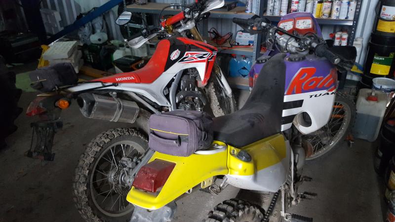

Válasz szanberg #759. hozzászólásáraTavaly vettem crf250 ,450 akartam csak azt kell mar mh ora utan go,nagyobb hatso fogaskerek van kipuffancs,meg elektronika van benne.

#758 dr.T
2017-01-02 18:27:07
Válasz dr.T #756. hozzászólásáraA nagyobbik gep meg ez,ezt meg ujjonan vettem 2004 !ezzel mar nemsokat tudok jarni mivel ido nem igen van ra ,de utanna jott a crf az karpotol mert 1szezonban ranyomtam 1500km csak foldon.

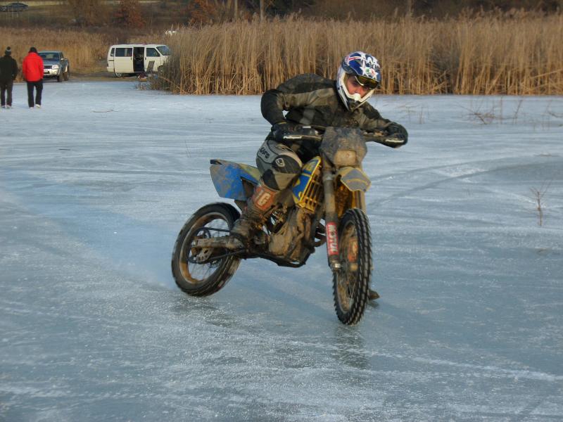

#751 szanberg
2017-01-01 21:49:20
Egy kis szilveszter napi jégmotorozás tegnapról
