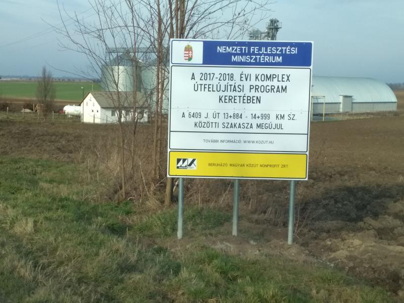

Válasz F-A-R-M-E-R \ #6753. hozzászólásáraA tábla utáni szakaszra nyerhettek, a falumban is pár napja tettek ki ilyet, 600m-re nyertek a főutca végéig, ahol a busz megfordul 20 percenként .
Ezt a szakaszt szeretném megkeresni..
Valaki tud segíteni hol találom a közút hálózat km szelvénytől-ig kereső weboldalt. Valmelyik évben még megtaláltam most sehogysem.
