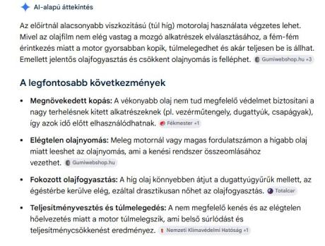

Szintetikus 10w40 olaj.
Válasz Maszek Zs #25346. hozzászólására
Ez van a használati utasításban. Ennek megfelelő nyárit használok.
A többi kérdésre nem tudom a választ. Nem volt vele probléma,
Használati utasítás alacsony nyomásra kevés olajat vagy elállítódott nyomás csökkentő szelepet ír.
Olajnyomás probléma van a traktorok. El indítom 5másodperc múlva lesz nyomás.
Ezeken lehet állítani mint az mtzén.?
Ezen is lehet megoldás a szűrő ház csere??
Milyen olajat használtok? (motorba)

Válasz Gepi #25348. hozzászólásáraTe ezt 10w40 használod?
Válasz Gepi #25348. hozzászólásáraAz MTZ cseréltem szürőházat csodára volt képes. Azért gondoltam
Válasz Maszek Zs #25346. hozzászólásáraEzért kell dekomresszorral pörgetni és amikor megmozdul a mutató lehet indítani.
Igen lehet állítani, a generátor alatt van az állító csavar.
Lehet rá szűrőházat tenni, gondolom traktorkertől lenne a patronos verzió. Milyen árban megy most?
