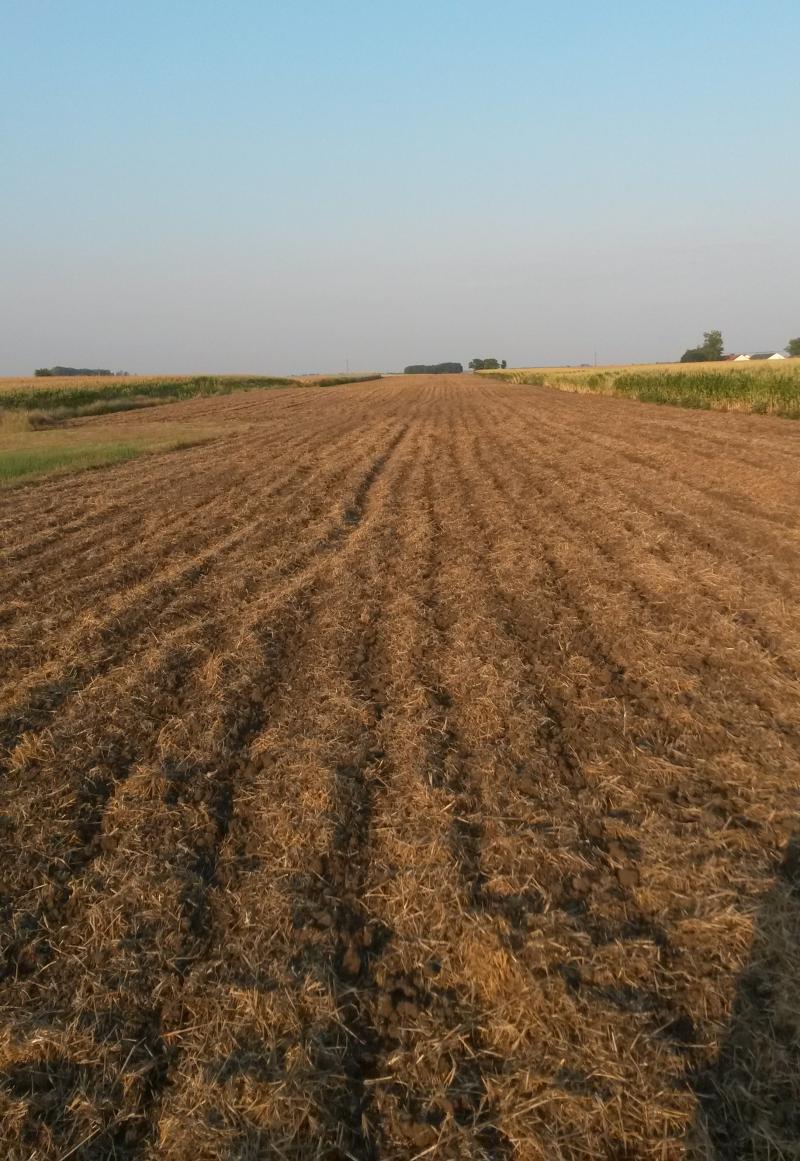

Válasz Netparaszt #2979. hozzászólásáraTegnapi fotók.A gabona tarló,vetés előtt zúzva volt,feljött a parlagfű.Lehet kevés a kaja,a sok zúzott zöld,meg a szalma is rajta.Meg még az előző évi kukorica szár is.

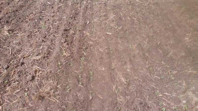

Kukorica tarló,(no-till 5 t/ha), rövid tárcsa (horsch), majd grúber kb. 30 cm 8km/h, vetés remélem a hétvégén.
