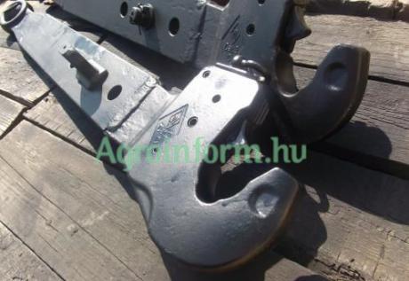

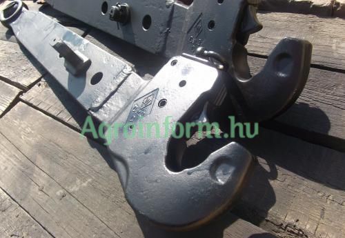

#303 gergő07
2013-02-07 23:37:22
Válasz #302. hozzászólásra
Kiütöd a stiftet vagy a stifteket, most meg nem mondom hány db, és a karból kijön az egész biztosító rész.Egyiket szétszeded a másikról meg tudsz lesni hogy is áll.Nekem kellet egyet cserélni mert a 160-as előző gazdája letörte a felső részét.
#302 Gergő87
2013-02-07 23:20:40
Válasz #301. hozzászólásra
De aztán hogy fogok oda férni a rugóhoz? smile scared
Mert egyik oldalán sincs hely.Illetve a belső oldalán az alja felé ha jól emlékszem van egy kicsi helye de hát az a lyuk nincs 3 centi széles szerintem smile whistling
#301 gergő07
2013-02-07 23:11:04
Válasz #300. hozzászólásra
A stiftet kell kiütni.
#300 Gergő87
2013-02-07 23:07:20
Üdv
A traktoron az egyik oldalon az emelőkaron kiment a rugó ami lebiztosítja a kis pöcköt hogy ne tudjon a gép felfelé kijönni.
Most nem tudom hogy csak kiakadt vagy el is tört a rugó smile whistling
Hogy tudom ezt úgy szétszedni hogy hozzá férjek a rugóhoz ?A kis szögecseket ki kell ütni? Vagy rosszabb esetbe arra gondoltam hogy csak együtt lehet cserélni az egész kart smile scaredbár ezt nem hinném!
