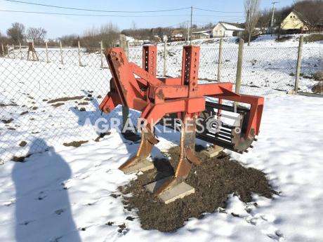

#2184 Bigman
2020-12-23 10:21:06
Válasz elenor #2183. hozzászólására550e MTZ, 57le , d244 motor, ezért érdekelne 1es lazító , 2vel nem akarok küszködni.smile thumbup

#2182 JOSEY
2020-12-21 20:16:30
Válasz Bigman #2180. hozzászólásáraszia!
az 1 késes lazitónak csak akkor van jelentősége, ha olyan munkamélységben akarunk dolgozni , amit valóban mélylazításnak esetlek vakonddrénezésnek hivunk. általában 80 cm mélység . de ehhez komolyabb teljesítményű traktorra is van szükség. maradva a középmélylazitásnál 1 késes lazítókat olyan kisebb teljesitményű traktoroknál alkalmazunk, melyeknél a max teljesítmény 40-50 LE.mtz 80 kategória esetén gazdaságosabb 2 késes változat alkalmazása, mert a repesztő szélesség eléri a nyomvonal közepét, igy fordulónként fele annyi üzemanyagból müvelhető a terület. az igazán gazdaságos müvelést altalajmüvelőkkel lehet elérni, csekély magasságban emeli meg a földet, de ugyanakkor mikro méretűre töri a talajszerkezetet, nagyobb lesz az oxigén és a vizbefogadó képesség a hagyományos lazitókéval szemben.nem beszélve a kisebb teljesitményigényt és gazdaságosabb üzemeltetést.
#2181 JOSEY
2020-12-21 20:16:19
#2180 Bigman
2020-12-21 19:24:10
Válasz JOSEY #2179. hozzászólásáraÉs akkor milyen 1-es lazítót érdemes manapság nézni?
#2179 JOSEY
2020-12-19 17:25:23
Válasz agrogal #2178. hozzászólásáraaz IH lazitó és hasonszörű társai már rég lejárt lemez, rendkivül üzemanyagigényes, durva rögösitőés kráteresitő hatása van
#2178 agrogal
2020-12-19 11:07:13
Válasz Bigman #2177. hozzászólásáraHa szárazba lazitasz vissza is kell taposni hisz nagyon rögös munkája van annak a kés alaknak IH koppintásNekem Kovácskeres egykéses van kb hasonló formájú.60-70 CM húztam régen hiszen talán úgy ért össze a roppantás az egy kés miatt.Mostmár csak udvardisz de pár év allatt az összes földem meghuzgáltam vele a leirt mélységben.Nedvesben ezek nem jók,csak nyárvégi munkákra szárazba.
#2177 Bigman
2020-12-19 10:41:00
Üdv Mindenkinek! Kicsit le van állva a topik, de hátha válaszoltok!
1 késés lazítóval hogyan szoktatok dolgozni? Tapossátok a lazított "sort", vagy van erre valami praktika a taposás ellen?
Illetve néztem egy Leták 1es lazítót, megbízhatóak?
Köszönöm előre is a választ! smile thumbup
