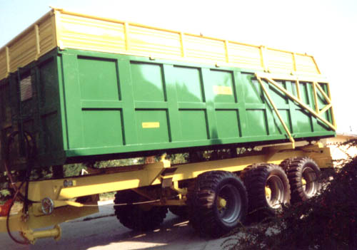

Válasz agrogal #2757. hozzászólásáranagy orosz pótkocsi valakinek esetleg?

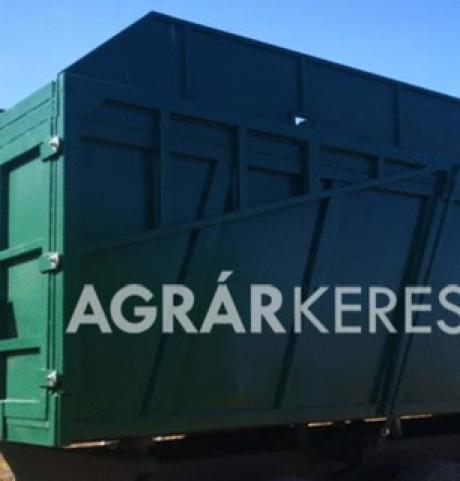

Orosz széleskerekes 6 t teherbirású pótkocsija van valakinek?Lehet ezekhez alkatrészt kapni?
