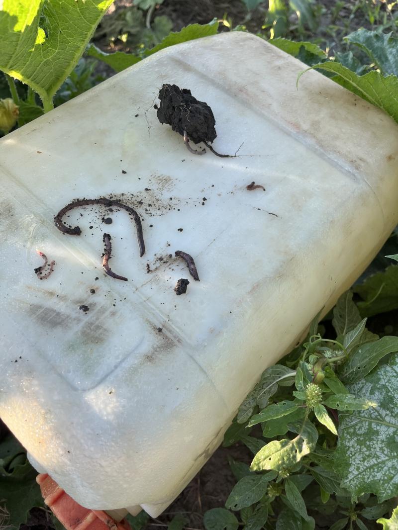

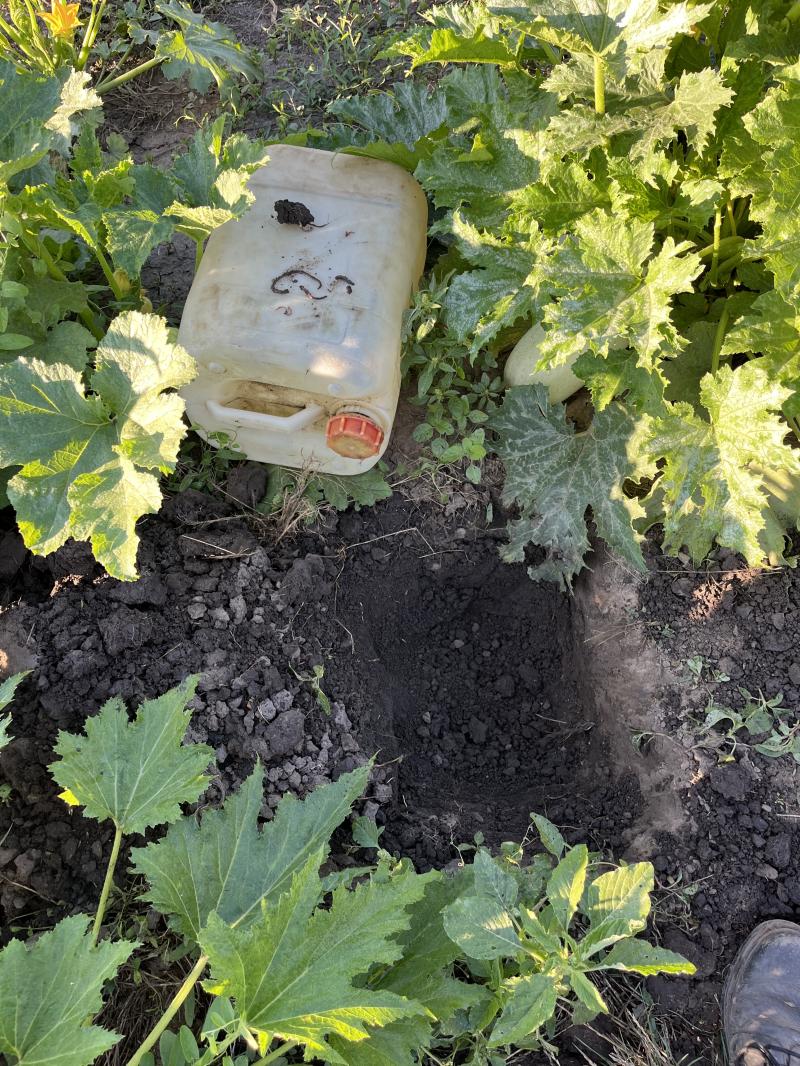

Holnap megyek belocsolom az 1 négyzet métert, hogy fentebb jöjjenek a gilisztáim.
