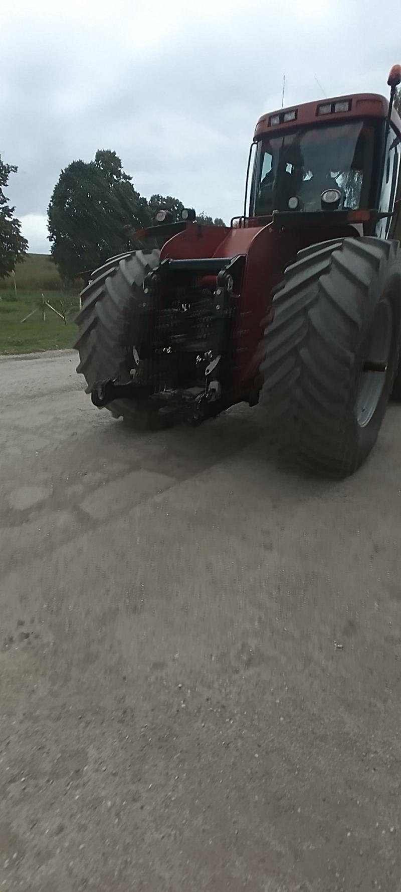

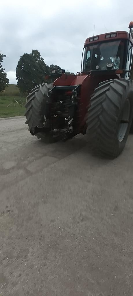

Válasz Hús Futár #24636. hozzászólásáraAz enyémen 10 db 55 kilós van + a vonószem (ez is el van törve
Több nem is férne rá.

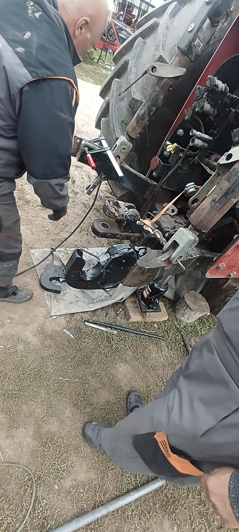

Válasz mtz1221 #24604. hozzászólásáraBaszki nem jöttek ki alul a csapok!!!!
Levettük a kereket is, gyártottunk nyeles kiütőt hozzá oszt paff oldalról a 10kilos kalapáccsal. De semmi.....
Na mondom akkor függő téma lesz a megoldás. A gyári golyós vég már le lett csapva akkorra....

Válasz szanberg #24599. hozzászólásáraSimán CO-val?
Válasz VMisi #24598. hozzászólásáraIgen, mindkettő nagyobbik fergán cseréltük a kampókat. Cbm került rájuk úgy emlékszem. Mi magunknak csináltuk persze! Semmi extra, jól meg kell hegeszteni oszt jónapot.
Sőt, most az Stx Steigerről is lecsaptuk a gyári golyós végeket és szintén CBM, csak Cat4-et hegesztettünk fel erre is.
