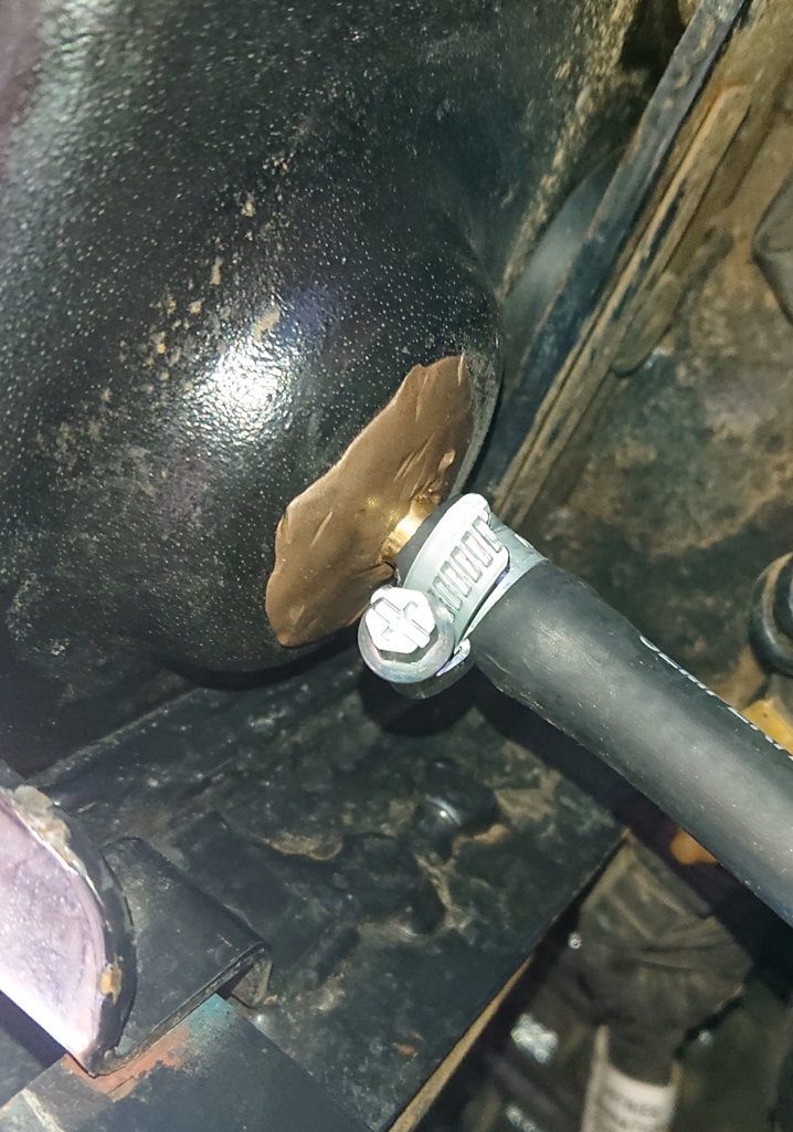

Úgy néz ki ,hogy egyenlőre sikerült megállítani a gázolaj folyást.
Rendeltem a Convoy-tól tankragasztó epoxyt, eddig teszi a dolgát.
Az biztos hogy olyan kemény lett minta vas ,maradékot fel ragasztottam egy régi tankra megkarcolni se lehet.

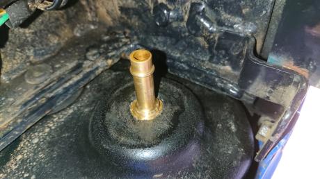

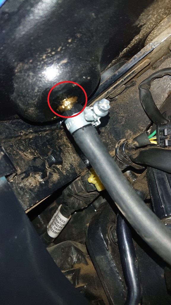

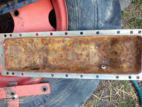

Válasz HGabi #10406. hozzászólásáraJominőségű ragasztonak meg kell fognia. Féktisztitoval is le kéne kivül aztán ragaszt. De a csövet lehet jobb lenne ragasztás elött föltenni mert ha feszegeted megrottyanhat. Amugy meg a csövet rögzitsd meg ne rezegjen.
Válasz mtz1221 #10404. hozzászólásáraCsak a képen látszik ferdének ,megnéztem derékszöggel :) ,
Sajnos nem lehet kiszedni, Vagy ragasztva van vagy bele van öntve a műanyagba.
Válasz .Richard. #10403. hozzászólásáraKöszi
Leengedtem, lemostam és kitakarítottam, a csonk körül fel is csiszoltam egy picit,
most várok vele egy napot, majd újra lemosom kívül belül.
A cső az kb 15cm hosszú az tuti nem bántja a tankot.
Szerintem ez ragasztva lehet benne mert belülről csak egy 8mm lyuk látszik kb.
Válasz .Richard. #10403. hozzászólásáraSzerintem is meglett az ütve, elég ferdén áll. Nem kiszedhető az belőle(???), törökön anya van az alján, mint a pótkocsi szelepeken.
Válasz HGabi #10402. hozzászólásáraLeereszt. Lemos kimos. Kétkomponensű fém és műanyag ragaszto lehet jo. De ahhoz tiszta legyen sterilen. A csövet meg a bilincs alatt kb.10 centivel meg kéne fixen rögziteni mert lehet lafog és basztatja a tankot.
Sajnos elkezdett szökni a gázolaj a kis Solis 26 tankjából 130 üzemóra után(cseréltem csövet,bilincset),a képen látható helyen,
Esetleg valami megoldást nem tud valaki rá? próbáltam olajálló pasztával az nem jött be.
Ezek az epoxy tankjavítók érnek valamit?
Vagy vegyem kis és műanyag hegesztőssel rakassák rá egy foltot?

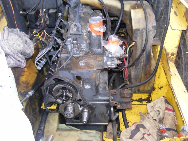

Keresek Shibaura n844-es diesel motort Konkrétan New Holland LS 160-as kompakt rakodóba kellene.
Külföldön van, de gondoltam rákérdek hátha létezik valahol itthon is elfogatható áron egy használt még működő darab. Itt vannak róla fotók
És egy kép, igaz kissé már szétbugázott állapotban.

Válasz HGabi #10406. hozzászólásáraSziasztok

Válasz HGabi #10402. hozzászólásáraSzerintem tank le, s egy műanyagos körbe ragasztja és már jó is lesz!
Válasz máris szomszéd #10408. hozzászólásáraEz se tökéletes.
Válasz mtz1221 #10404. hozzászólásáraÉn is olyat tennék rá.Esztergálni egy menetes cső véget,két nagy alátéttel,gumival menettel anyával meghúz.
Válasz HGabi #10406. hozzászólásáraNekünk ez bevált.
https://www.hosch-kleber.hu/

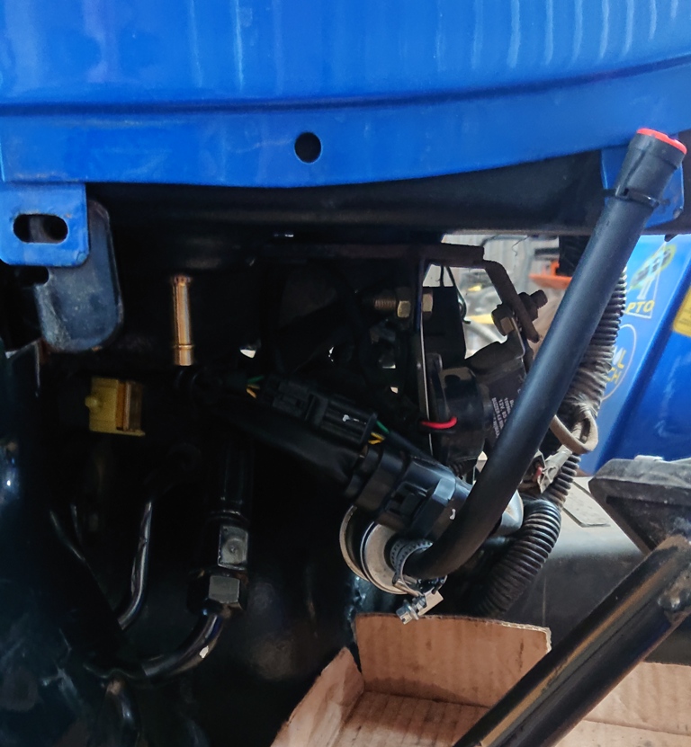

Válasz #bandi #10389. hozzászólásáraCsak a témához kapcsolódva tettem be a képet, egyébként itt is megrakta a cellákat, fél napig pucoltam a belét, az alja meg cserés lett.
Válasz Gumóka #10388. hozzászólásáraNem tudom milyen gépről van amúgy szó eredetileg, nem mindegyiken van olyan nagy lyukú cella mint az ivánon
Válasz #bandi #10387. hozzászólásáraÉrdekességképpen.
Válasz Matyi50 #10386. hozzászólásáraHa melegszik, az többnyire azért van, mert a vízzeljárás miatt az egész blokk ontja magából a rozsdát, és ez iszap formájában kellőképpen eltömítette már a hűtőt. Vagy ki kell tisztíttatni, vagy másik hűtő kell, ezzel meg lehet előzni, hogy adott esetben megfőjön a motor, az még drágább történet.
Válasz Erdőjaro #10379. hozzászólásáraA tiszta víz! lentebb írták annak hátrányát,vízkő,kenés,fagyás... De hűtés szempontjából nagyságrendekkel javul a hűtés,a víz esetén pl tömény fagyállóval szemben. Igaz hogy a fagyállónak magasabb a forráspontja de a kettőnek semmi köze egymáshoz,mármint a hűtési tulajdonságnak,hőközlésnek és a forráspontnak.
Szóval ha az a gond,hogy melege van a gépnek, már pedig az mosst 40fokban előfordul még korszerű gépeknél is,érdemes tiszta vizzel és kb 10százalék fagyállóval felönteni,,ez utóbbi a tömszelence kenéshez kell,valamint a kavitáció csökkentéshez,lágyítani.
Válasz .Richard. #10384. hozzászólásáraNembeszélve a hüvelyfal kavitációról. Minden egyes ütemnél picit megrezdül a hüvely fala, és a mellette lévő vízben miniatűr buborékok képződnek. Ezek amikor összeroppannak, egy kicsit károsítják a fémet. Ha kiveszel egy öreg gépből egy hüvelyt, ami vízzel ment, abban nem a rozsdásodás miatt lesz olyan szép lyukacsos gödröcslés a hüvely fala, hanem emiatt.
Válasz Erdőjaro #10379. hozzászólására1. Vizpumpa tőmszelence kenését a fagyállo adja. 2. Korroziovédelem miatt az kell amilyen a blokk ,hűtő anyaga is bir. 3. Amilyen a téli hideg kb. Minusz 20 fokos ált. elég arányában. 4. Feltételezem a gumi vizcsövek is kedvelik a fagyállot mert nem vizkövesedik esetleg nem öregszik belül. 5 ha van fűtés csap azt is gallyravágja a viz. Forráspont más kérdés. A hűtést szerintem ne a folyadék fajtával oldjuk meg hanem a folyadék lehűtésével.
több ellenérv a viz miatt nem jut eszembe. Esetleg hüvelyes motoron ahol a viztől kirohad a gumi ülése meg lhet. Bszni.
