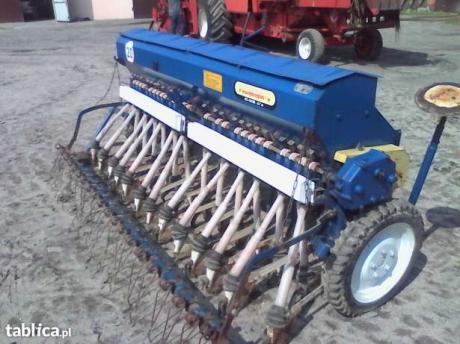

Nekünk is ilyesmi van, POZNANIAK, de az piros színű, mit szeretnék kérdezni róla, hátha tudok segíteni? Milyen széles a tiéd?

Rolmasz Poznaniak 6 SO 43/3 vetőgép beállításában tudna vki segíteni?

csak egy zöld nyíl alaku matrica van rajta, miért hiányzik róla az ugribugri szarvas?
Válasz #3977. hozzászólásra
Akk miért van rajta John deere matrica?
Válasz #3975. hozzászólásra
TATU MARCHESAN brazil gyártmányú vetőgép
John deere!
