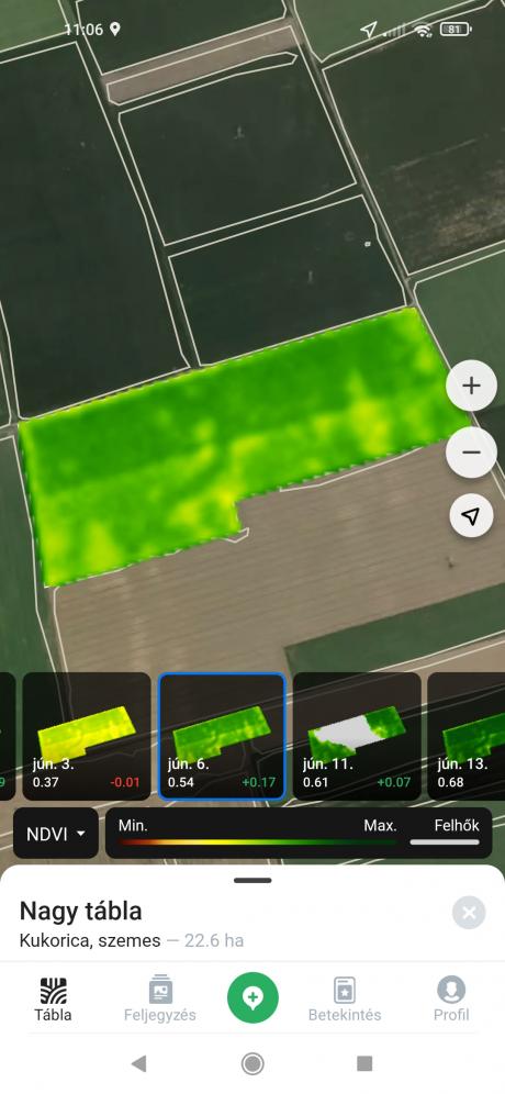

DKC4391 még mindig zöldebb mint a szomszédé forgatás nélkülibe zöldítés után.
Zöldítés: nitrogén bomba elvetve÷80%csilagfurt20%szegletes lednek.
