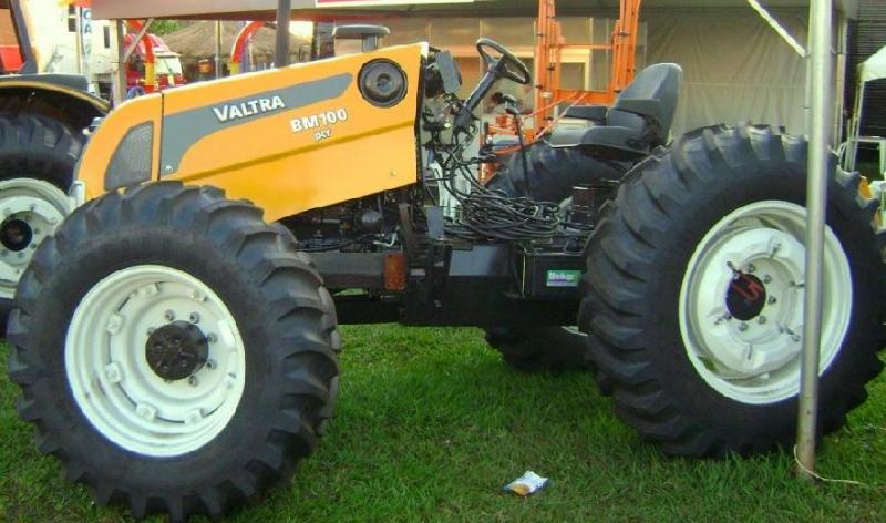

Szerintem ez megoldható lenne ha orr nehéz lenne a gép. Az első híd felett kéne a motornak lenni és előtte még pót súlyozásoknak.
van sok érv a törzskormányzás ellenében, ez természetes. a hagyományos felépítés ellenében is fel lehet hozni ugyanígy sokmindent.
az mondjuk nem teljesen ehlytálló hogy kihalt volna a törzskormányzás mert a kicsi és a nagy gépek azok általában azok.
sokat fejlődött a tervezés mögötti elméleti tudás is.
és persze az általános célú gépek fejlődését ha végigkísérjük azt látjuk hogy a java hátsókerékhajtásos trakiknak lett az utóda, a recept nemsokat változott.2 kerék meghajtásnál a törzskormányzás fő erényei nem tudnak érvényesülni.
ugyanakkor teret nyernek a törzs és ellsőkerék kormányzott gépcsodák is, valtra is bele próbálkozott, olasz kisgépek pedig régóta rajta vannak (BCS, ferrari, stb..)
gyártása is anyagtakarékosabb a hagyományos felépítésűnek, ugye megússzák a váz gyártást, mert az "magától" elkészül a kuplungharang/előtétház/váltó ill. váltó+híd öntvényekkel.
lehet tervezni úgy is hogy a negatív hatásait (szerszám lengés, pótkocsizások a kanyarodás közben ne tudja fellökni a gépet) minnél kevésbé érvényesüljön.
legfurább átszokni rá. máshogy fordul, máshogy megy. 90% ban nem ehhez van szokva az ember. de nem gondolnám hogy kihaló trend lenne teljesen, az kétségkívül igaz hogy most nem jellemző általános gépek közt.
de szerintem ez meg fog változni alaposan, ahogyan egyre erősebb az univerzális gép (50 majd 80 ló lett, most inkább 100-120 közt) egyre nehezebb átvinni az erőt a talajra a hagyományos kivitellel.
hiába van sok lóerő ha csak kapirgál a gép, több erőt akarunk átvinni az első híddal. (lásd Z és egyenes hidas mtz) ugyanakkor az első kerekek méretét korlátozza az elsőkerék kormányzás feltéve ha nem akarunk nagyobb fordulókört. eljön az a pont ahol vagy nagy lesz a fordulókör, vagy nem tudjuk a lóerőt kihasználni.
80 ló nem az a pont.
de szeretnénk ha minnél jobban ki volna használva az a 80 ló, és ha egygépes gazdára gondolunk szeretnénk ha rosz körülmények közt sem akadnánk el, és lehetőleg masszív legyen a masina.
na ezt szemelőtt tartva mondom most hogy ugyan van hátránya a törzskormányzásnak, de lehetséges hogy az előnyei átbillentik a mérleget a javára.

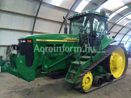

Válasz szanberg #3771. hozzászólásáraEgyebkent igazad van,ezek az ujj traktorok tenyleg arra vannak,hogy max 8000 ora es eladni a picsaba,mert szart sem ernek,ezeket nem erdemes javitani,esetleg ha valami kis baja van,de hat ezt nemsokan tehetik meg ez a baj,ha adnanak mindig normalis es nem spekulant gep tamogatasokat akkor lehetne.
Válasz papa maci #3777. hozzászólásáraNem tudom mennyire vagytok jártasak a gépiparban de ez szerintem csak egy szép állom.Óriási beruházások kellenének hozzá.A gyártott darabszám pedig szerintem legalább 5000 hogy a gyártó ne termeljen veszteséget
Válasz a2457 #3776. hozzászólásáraHídakat igen,a John Deere-nek a gumihevederesek mind ott keszülnek ,Claas Xerinoké is ott lett kifelylesztve meg gyártva is.Persze még gyárt más tipusú futóműveket is.A teherkocsi csak a katonai változat de csak alváz meg a futómű a Rábáé többi rész az Man vagy Daf,már nem emlékszeme. 21 évig dolgoztam ott.A felesége még most is ott dolgozik,így elhihetitek hogy nem a vakvilágba beszélek.

1. fordulékonyság.
2. lényegesen egyszerűbb a derék, mint egy kormányzott híd.
3. robosztus, rettenetesen robosztus és igénytelen, nagyon könnyen túl lehet méretezni
4. egyszerűsíti a tervezést és a kivitelt
5. egyforma hidak, kevesebb fajta főalkatrész, egyszerűbb utánpótlás
6. tökéletes Ackerman kormányzás geometria minden kormányállásnál, amennyiben a hidak egyforma távolságra vannak a törzscsuklótól. nem eszi a gumit, nem túrja a földet fordulás közben. nem kell kiegyenltőmű a hidak közé -az mtz "malac"/"közbensőtámasz" része szükségtelen, leszámítva a fogyasztás növekedést nyugodtan maradhat összkerékben műúton is.
Válasz szanberg #3771. hozzászólásáraMiert nem veszel egy felturbozott huntracot?

Válasz a2457 #3774. hozzászólásáraJó feldobtad ezt a labdát!
Az elgondolkodtató, hogy miért csak nagy kategóriásba gyártanak törzskormányzásút? A fendt még most is a hagyományos elvvel jött ki a nagygépével.
Kíváncsi lennék, hogy egy törzscsuklóssal hogy lehet függesztett munkagéppel dolgozni (szépen, egyenesen vetni, kaszálni,...) ?
Válasz SzZsolt #3775. hozzászólásáraÉn nem is gondolkodnék a rába újra gyártásán. Arra ott van-vannak a hazai kezdeményezések..a régi vasakat leporolják,ha van rá igény és kész. Ez itt meg is áll. Egyszerűen nincs darabszám,nincs forgalom. A 100lovas kategória "betámadása" az MTZ kiváltása a cél. Ebben a szegmensben van évi forgalom..mindenki megszólít a kicsitől a nagyig. De csak is hagyományos verzióban. A törzscsuklóst 90% utálja. Egy óvatlan mozdulat és olyat ránt a munkaeszközön mint a pinty. A hagyományos építésű vasak nem amortizálták úgy a munkaeszközöket,mint a csuklós. Nem véletlen főleg a vontatott eszközök voltak hozzá a javasoltak. Hasonló okokból de leginkább a jelenlegi hagyományos trakik hátuljának a védelmében. Kezdik favorizálni a vontatott eszközöket. Mint pl..a vontatott lazító. Nem spanyol viaszt kel feltalálnunk. Egyszerűen kiszolgálni a vásárlói elvárásokat. Az pedig a megélt tapasztalatokból beszél.Máskülönben már az elején elvérzik a kezdeményezés. Ha erdészeti traktorral akarnék dolgozni arra ott az LKT...isten ments..
A xerion is azért tud még adott piacon megmaradni mivel a kabin variálással univerzálissá tették. A kiszolgáló traktoroknál hol sok az átszerelés szeretik az emberek ha rálátnak közvetlen a munkaeszközre. A dutrás-IH-s..valtrás csuklós verziók hazaértek a nemzetközi porondon. Minden tiszteletem de ez nem irány szerintem.
Brasil itt ez a fapad.(univerzális..itt kanócostól kell áthelyezni a kormányt). A fülkénél csulkóst már idén nem is tették a palettába.
