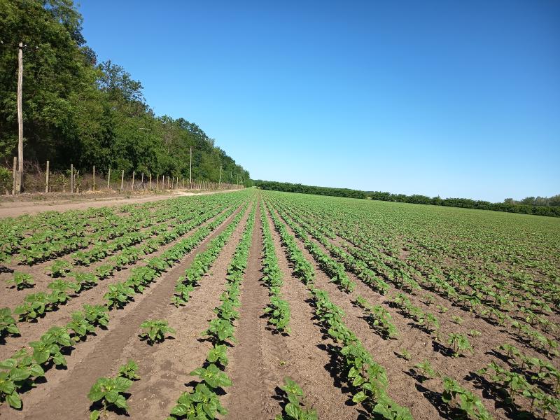

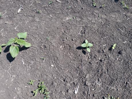

Sziasztok. Sajnos napraforgóm vetés után 45 napig nem kapott esőt. Így van ahol
Szépen kikelt viszont vannak sorok ahol 30-40 méter hosszan csak most kezd kelni. A többi 6-8 leveles. Szerintetek utol fogja érni ami most kel vagy azon már nem kell termésre számítani?

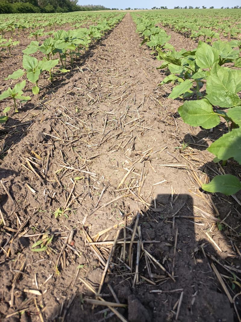

Napraforgó ból lesz valami nitrogén nélkül?
Búza elővetemény, vetés előtt sekélyen àsóboronàval bedolgova 80-80 kg kaliso és map...(Ősz óta most ért ide, azért most lett kiszorva) Más műtrágyàt nem kapott .
Forgatás nélküli technológia
Szóval ha most sorközművelő kultivátorral nem kapna nitrosolt, akkor lenne belőle valami??

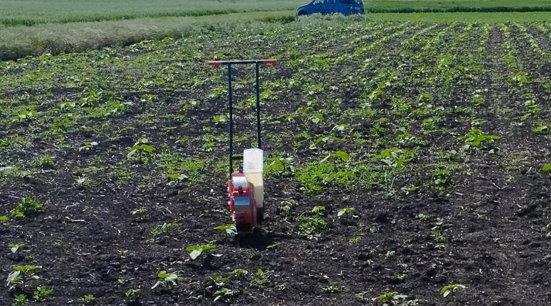

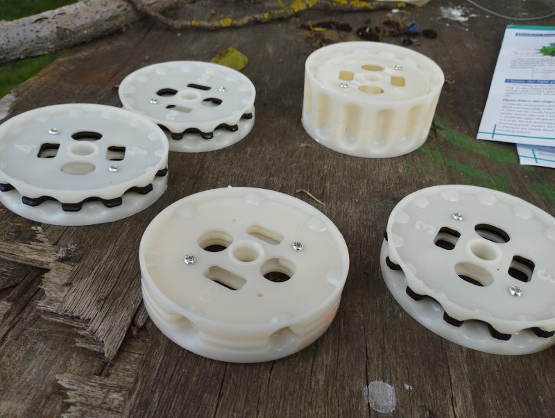

Válasz VMisi #10327. hozzászólásáraezt vettem:
https://gebotools.hu/products/kezi-vetogep-7-tuskevel-6-5-cm-vetesi-melyseggel-thor?aqurate_personalize=true&aqurate_location=pdp&aqurate_endpoint=recs-item-substitutes
De van több változata. 7 tüskék és 12 tüskés, ez a tőtávolságot befolyásolja. Elvileg a 12 est lehet variálni hogy kiveszel párat de nekem jó volt a 7 es, itt kb 15cm a tőtáv. Valamint a tüskék mérete is különböző, az befolyásolja a mélységet. Én a 6,5cm est vettem mert az szerintem kukira és naprára is jó. Van műtrágya adagolós verzió is, de nekem nem volt rá szükségem.
Lehet máshonnan is rendelni drágábban, ott van hozzá többféle vetőkorong is, nagyon apró magokhoz is de szállítással az már 100 körül lett volna, így maradtam ennél :D
Válasz Gatti #10326. hozzászólásáraAkkor jó!
Én az esők előtt kimentem traktorral, vetőgéppel mellévetni, da van ahol csak kisebb rész hiányzik, ott jó lett volna egy ilyen a pótlásra, mert ott csak gyom szokott nőni, meg kireped nagyon a föld.
Honnan vetted? Linket ha lehet.
Válasz VMisi #10325. hozzászólásárajól működik, szerintem nem rossz, haladósan lehet vele menni. Egy hátrány hogy a legkisebb vetőhengerrel is néha 2 szemet dobott a napraforgóból, igaz nekem elég apró szemű a sureli. Próbáltam nagyobb szeművel ott nem volt ilyen gond.
Hét elején még nedves talaj volt de simán lerakta és nem ragadt be. Főleg a forgót pótolgattam mert ott rendesen megrágta a nyúl, valamint beljebb ahol láttam hogy sorba lerágta a nyúl vagy barkó. De mivel még most is bújkál így a többi helyen hagytam majd talán 1 hét múlva ránézek hogy kell e még valahova pótolni.
egy része a hengereknek, asszem 10 db van hozzá

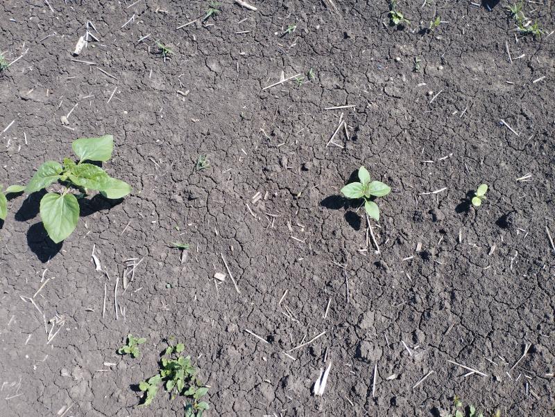

Válasz gyorfy10 #10313. hozzászólásáraSzia nem fogja de legalább ki kelt és terem valamennyit. Nekem is így kel és lesz olyan rész ami kisem fog kelni. Csak gyomirtás szempontból szar a heterogén kelés. Majd le fujjuk reglonnal és egyszerre érik be.
Válasz gyorfy10 #10313. hozzászólásáraEgy héttel később fogsz aratni a későbbi kelések miatt.
Régebben volt olyan, hogy itt csak június elején esett, és akkor kelt ki.
Válasz gyorfy10 #10313. hozzászólásáraValószínűleg nagyon heterogén érése lesz az állománynak, de fog teremni.
