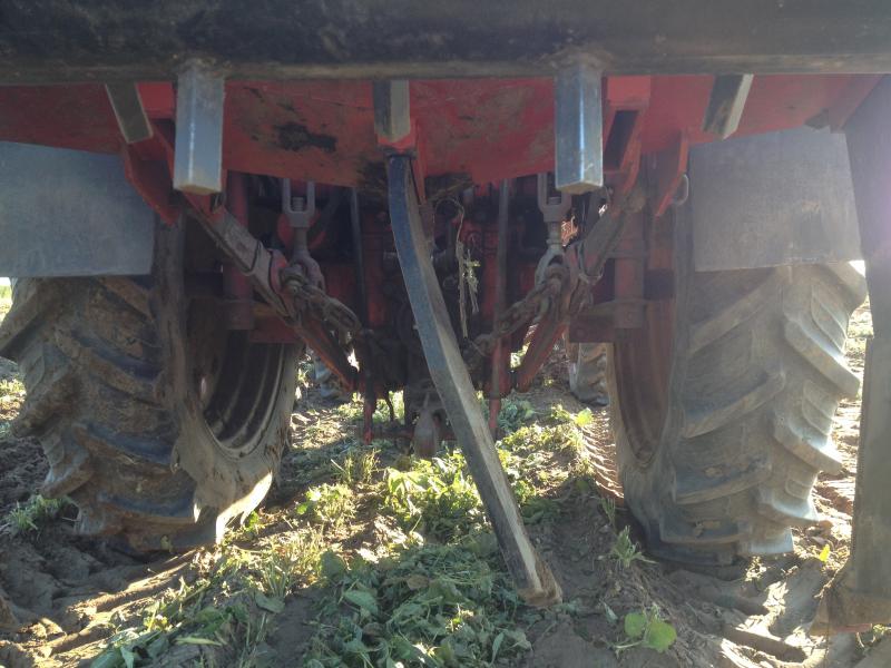

Egyenes késest még nem láttam dolgozni, azért nem tudom, miben különbözik.
