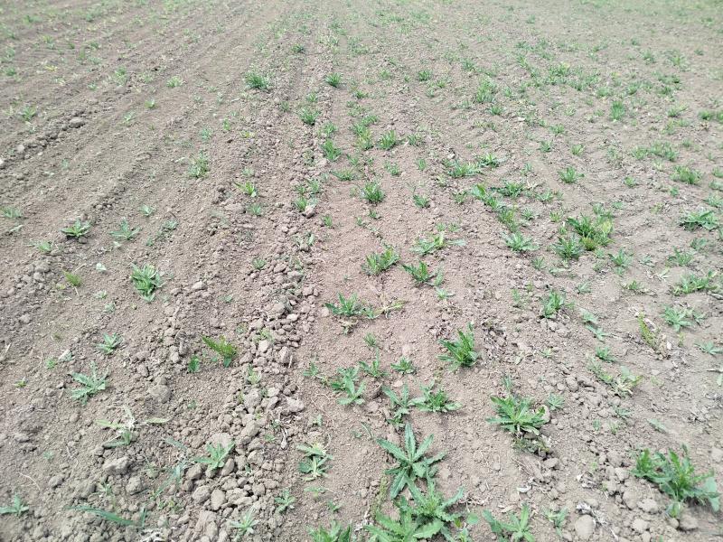

Válasz ZZ.ZZ #5387. hozzászólásáraNa itt már van mit fújni.
Én nem osztogatnám, pláne ha arcat is kinn van, várnék, míg 3 pár leveles nem lesz a napra, hogy minden előbújjon, aztán teljes dózis.
Utánna meg ha jön parlagfű (nem tudom mennyire jellemző feléd), vagy libatop, mint most is van szépszámmal, vagy szerbtövis, kender, akkor viballa, persze csak ha kell.

Van benne mit fújni, van gyom kelés?
Eddig nem volt felénk semmi csapadék, most esett 5 mm, ha lesz mit fújni benne nem osztogatott, mert 2-4 leveles felénk, utánna meg túlnő.
Tudod csapadék után X nap kihagyás, illetve két kezelés közé is ír gondolom 1 hetet minimum, illetve másfajta szerrel utánna 5 napig nem lehet.

Válasz ZZ.ZZ #5385. hozzászólásáraSziklevelesben is mehet nyugodtan. A lényeg, hogy ne stresszeljen, főleg hideg miatt.
Válasz ZZ.ZZ #5385. hozzászólására2 valódi levél, a szíj nem számít bele.
