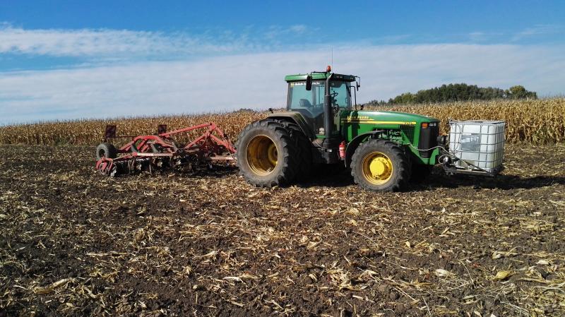

Válasz Berente Antal #10601. hozzászólására95 mázsás kukorica után a tarlóra 2q DAP műtrágya rászórva. Grubberezve 20cm mélyen szárnyak nélkül, közben a kapák elé fújva a Bactofil Cell szárbontó, aztán 10centin szárnyakkal az egyengetés miatt mert nagyon rögös lett. Vetés 260kg/ha Kuhn Premia vetőgéppel csoroszlyanyomás majdnem maxig rátekerve, nyomlazítók felvéve, hogy ne húzza össze a szárat. Cambridge hengerezés. 03.13. 3q 27% N, 04.04. 2q 27% N, 04.13. rovarölő, wuxal réz, keserűsó, gyomirtó, 04.20. gombaölő, rovarölő, 05.05 Azospeed lombtrágya 10l, rovarölő, 05.18. Azospeed lombtrágya 3l, gombaölő, rovarölő.

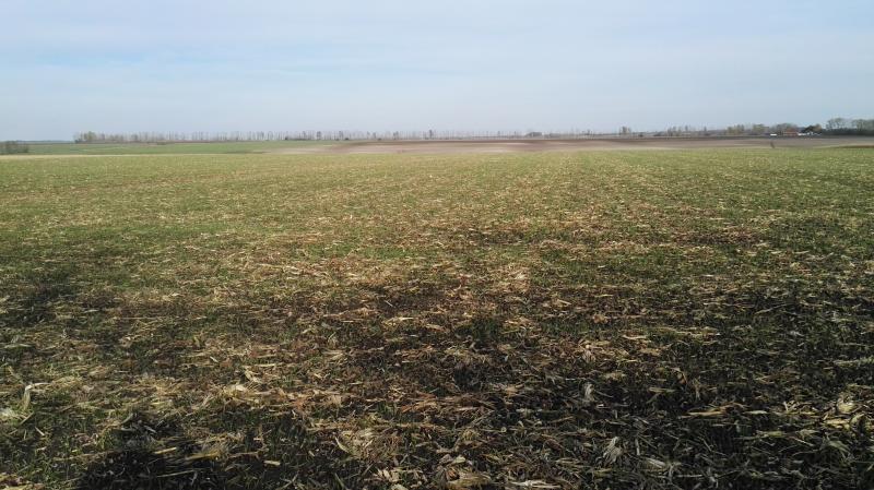

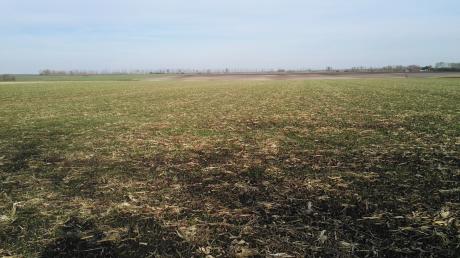

60ha-ból 20ha lett tesztképpen forgatás nélkül művelve, a többi szántott. Nem sok eső volt mostanában, a szántott már szárad, de a grubberezett még szép zöld.
Idén szeretném az összeset így csinálni.
Ez még nem igazán talajmegújító, de felénk mindenki szánt, grubbert max napraforgó után búza elé használnak. Tavaly nyáron vettük a Terranot, még ismerkedünk ezzel a technológiával.

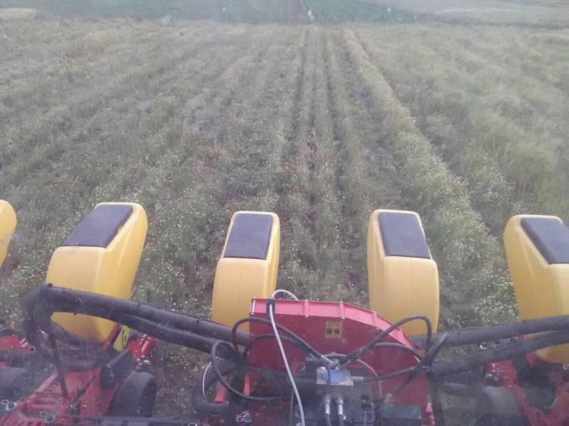

Van 50ha kukorica komposztteázott takarónövény után vetve, majd arról is teszek fel képeket.

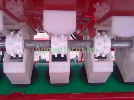

Tolóhengeres vagy tolóbütykös lenne a jobb választás?
A tolóhengeresnél aprómag és gabona között nem kell átszerelni, viszont a tolóbütykösnél aprómag és gabona között a vetőelemeket cserélni kell? Jól tudom?

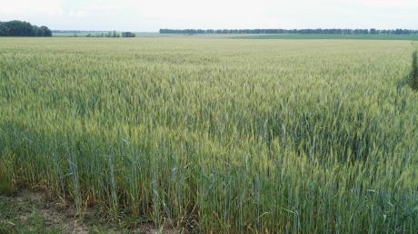

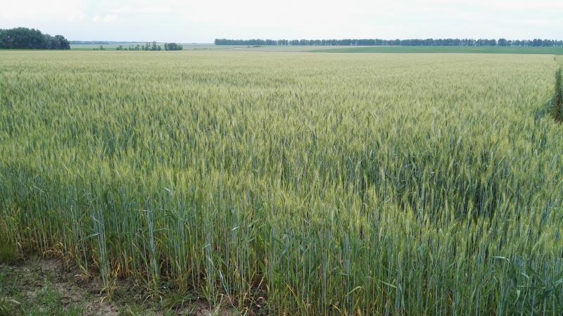

Napraforgó ,után,zúzós asztallal vágva,grúber,IH 6200 vetés,250 kg Géniussal bevetve.
Tavasszal egy gyomirtás.
Válasz Peti 8310 #10602. hozzászólásáraEnnyivel,vagy 150 mázsát adni kéne.

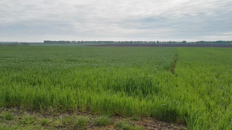

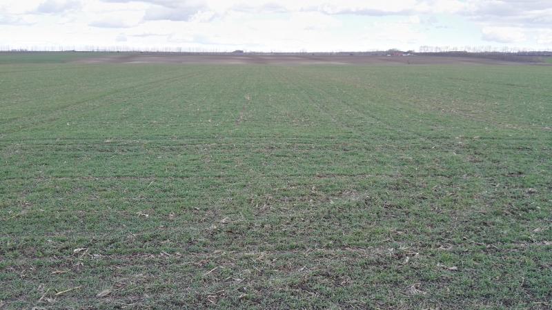

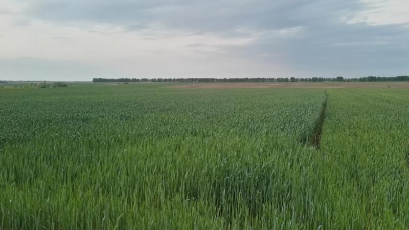

Válasz Peti 8310 #10600. hozzászólásáraSzia, leírod a technológiát:) ?
03.13
04.27.
05.06.
05.24.
MV Ménrót búza
10.12.
10.12.
11.02.

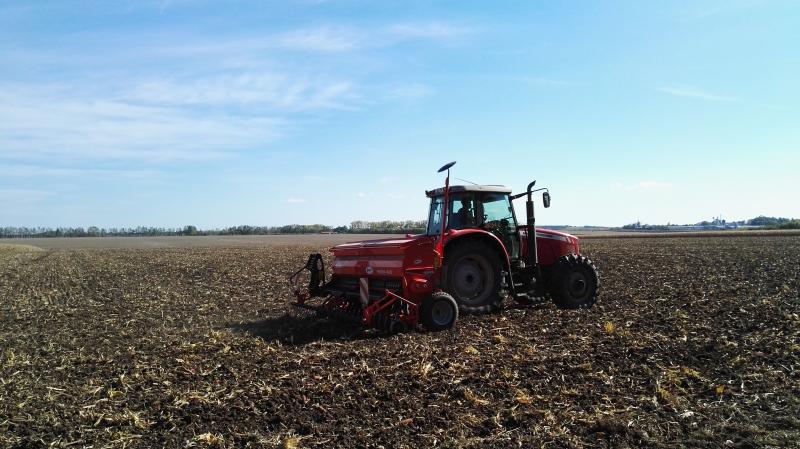

Válasz szanberg #10594. hozzászólásáraMaterMAcc 8230 igen kemény talajokon valóban nem elég mint direkt vető de a lazákon minden gond nélkül működik a dolog!
Válasz kis Zombi #10592. hozzászólásáraHát gyárit de néhol alig látszott!
Válasz kace1 #10591. hozzászólásáraIgen megy a totál gyomirtás neki!
Válasz szanberg #10594. hozzászólásáraMaterMacc
Nekem is ez van csak öregebb. Kell rajta erősíteni, alakítgatni direkt vetéshez.

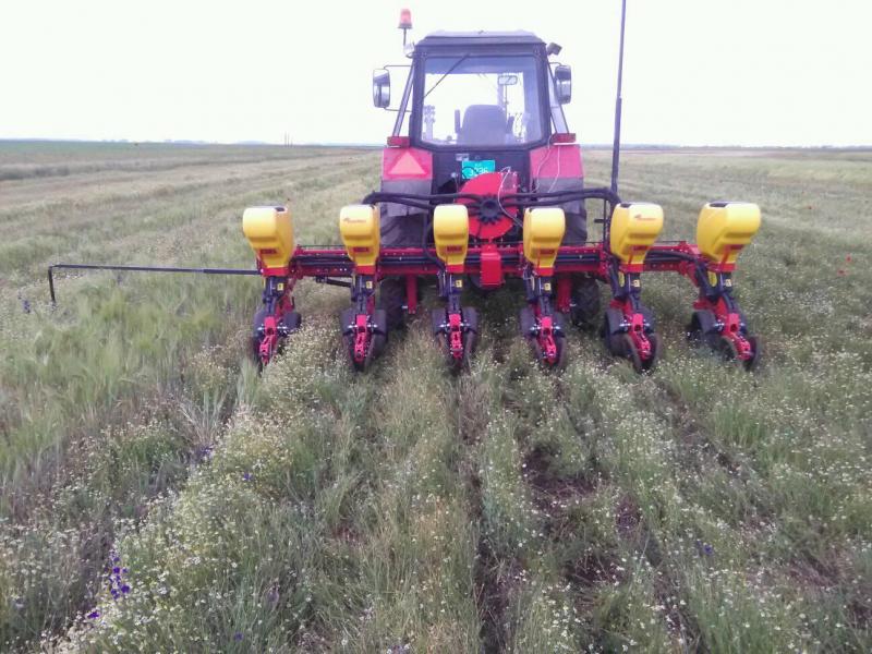

Válasz Gazda12 #10590. hozzászólásáraEz milyen vetőgép???

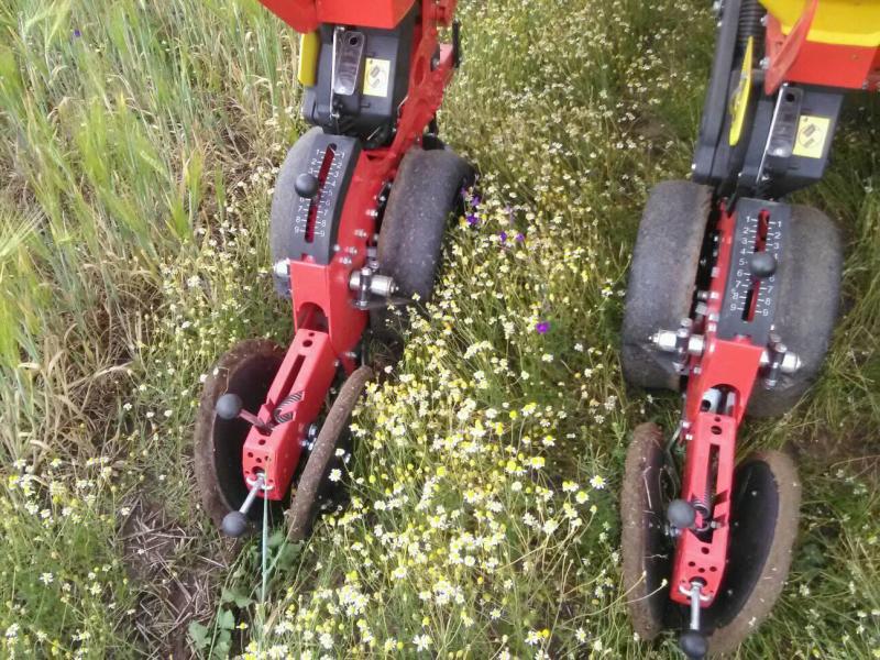

Magamtól egy ilyen közül választanék "nyomjelzőt".
Válasz Gazda12 #10590. hozzászólásáraOFF
Milyen nyomjelzöt használtal ?

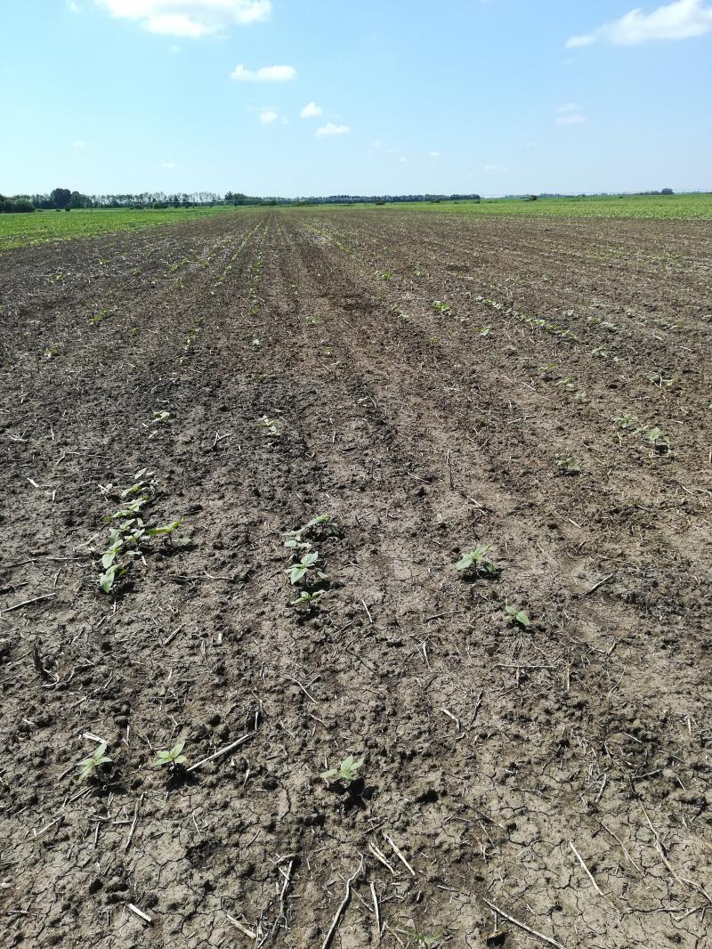

Egy kis próba!Kamilla után napraforgó!Kíváncsi leszek!

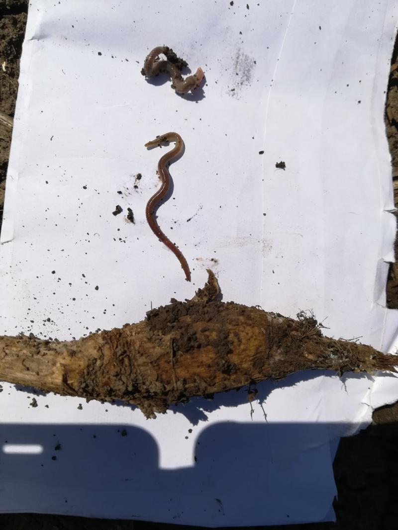

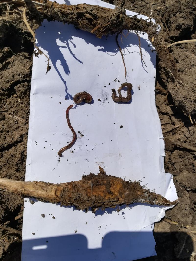

Válasz Netparaszt #10558. hozzászólásáraÍme a képek a giliszták gyommentes tábla.
