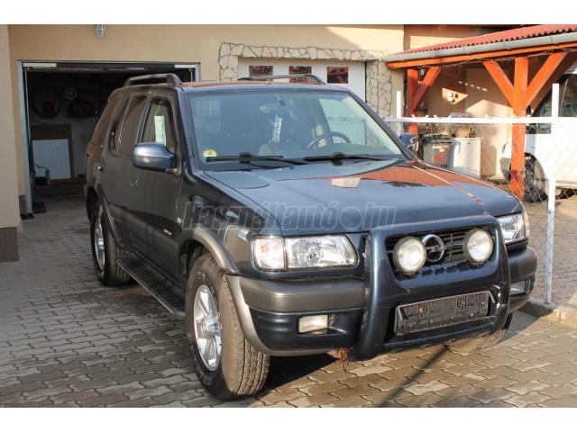

Gratulálok!
Milyen motor? Évjárat?
Válasz #1253. hozzászólásra
(a HDI-k 4-500ezret gond nélkül elszaladnak, ha rendesen karbantartották őket, és nem kaptak pancsolt gázolajat. Nem egy exKITE-s autót ismerek, ami 300ezerről lett visszatekerve 150 környékére, és már megint több mint 300 van bennük)
Válasz #1254. hozzászólásra
Milyen évjárat?
gratulálok
Kamionos ! Megvan a Frontera !
Válasz #1247. hozzászólásra
HDI-t nem ismerem ismerettségi körben sem nagyon van.Ha egy közös nyomócsöves motor beszarik az mindig zsebbenyúlós legyen az HDI ,Dci,TDci vagy akármi.Ezért áll a borházam udvarán a Lagunához egy donorautó ha valami beszarik szerelem át ha nagy a baj megy át az egész motor.Akitől a donorautót vettük van egy 2003as 1.9dci Espace-a eladó asszem 1 misi ,ha szeretsz bütykölni ,szerelgetni tudom ajánlani.{:lol:) Viccet félretéve ennyi pénzből én Galaxy-ba gondolkodnék németből valós kilométerrel lehet sima Tdi-is azt ha baja van éppeszű összegből gatyába tudod rázni.
