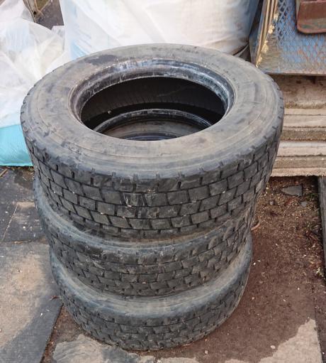

Válasz HGabi #13479. hozzászólásáraDrága lenne Vajdaságból, de kössz a felajánlást.
Válasz mtz1221 #13468. hozzászólásáraNekem van 2 db még használható , ha érte jössz viheted .
Szabolcs-szatmár Nyíregyháza
245/70r17,5

Válasz mtz1221 #13468. hozzászólására245/70 talán, vagy a 235/75
R17.5 collos amionkerékből melyik méret a legmagasabb és egyben a legszéllesebb ?
